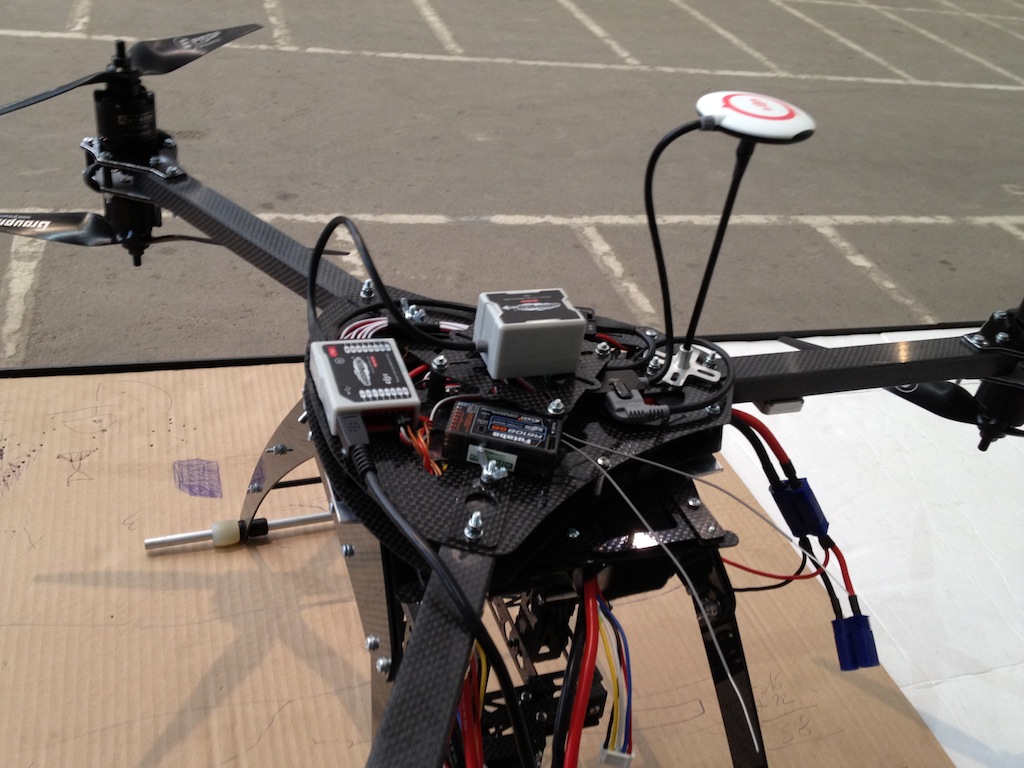

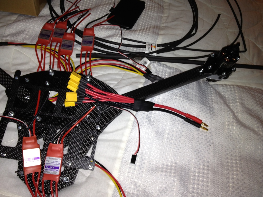

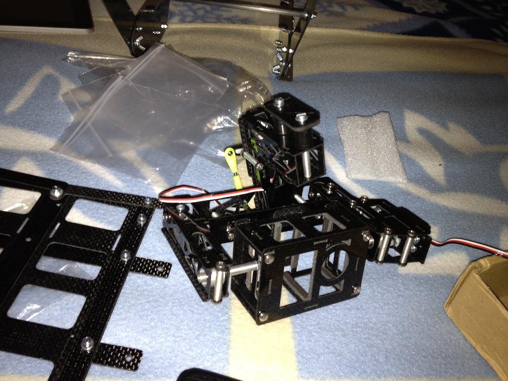

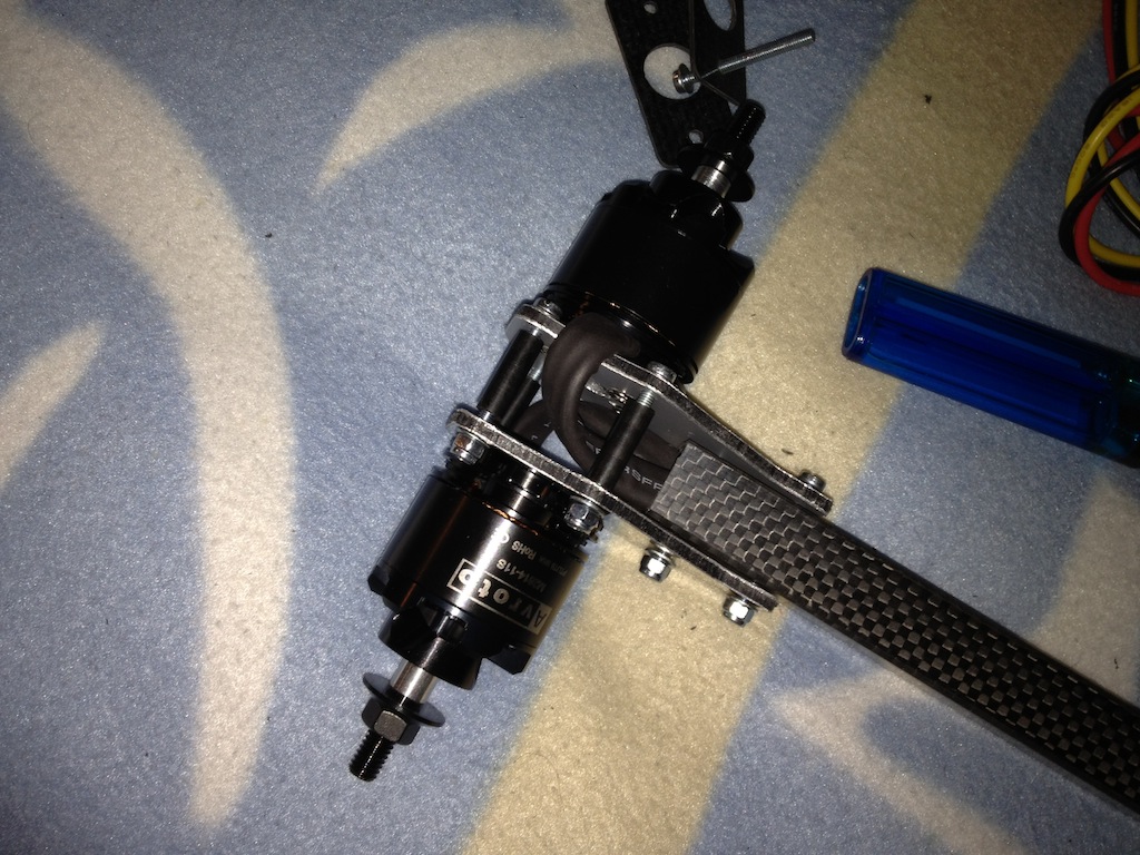

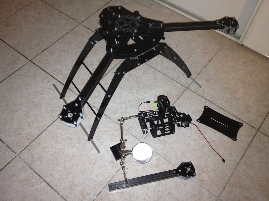

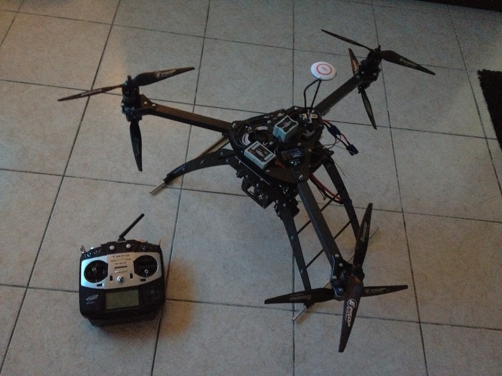

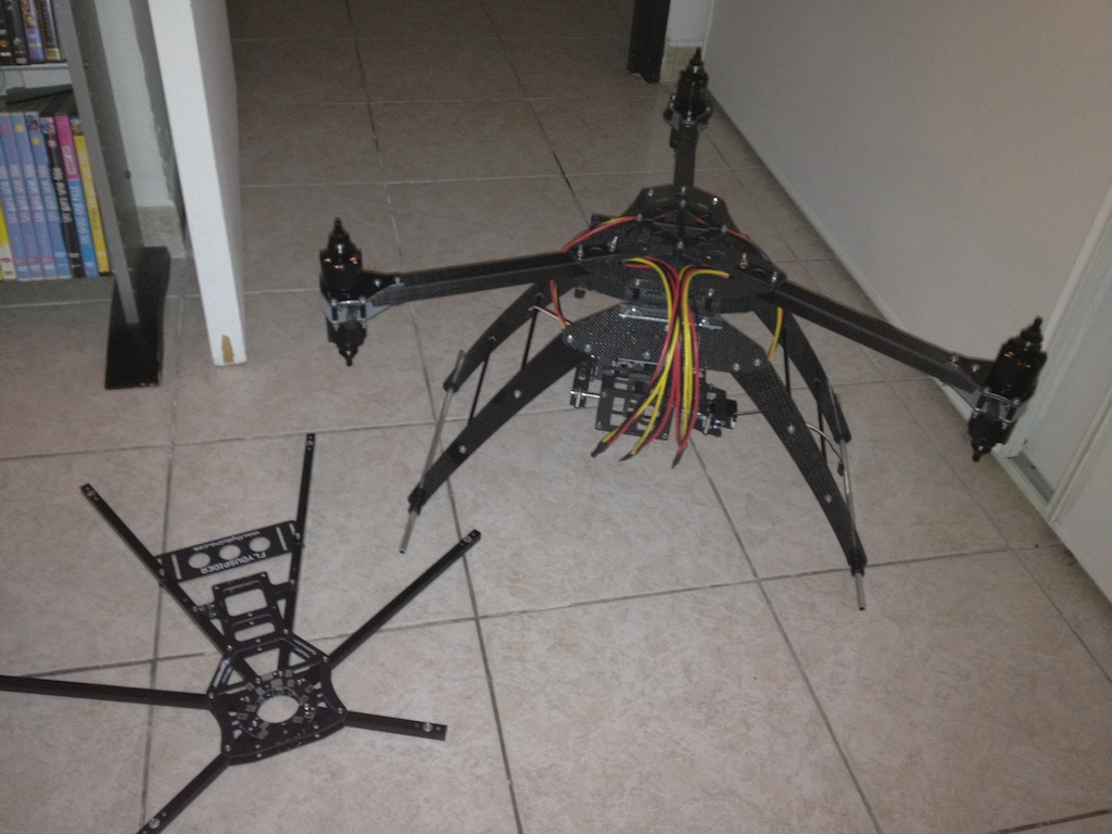

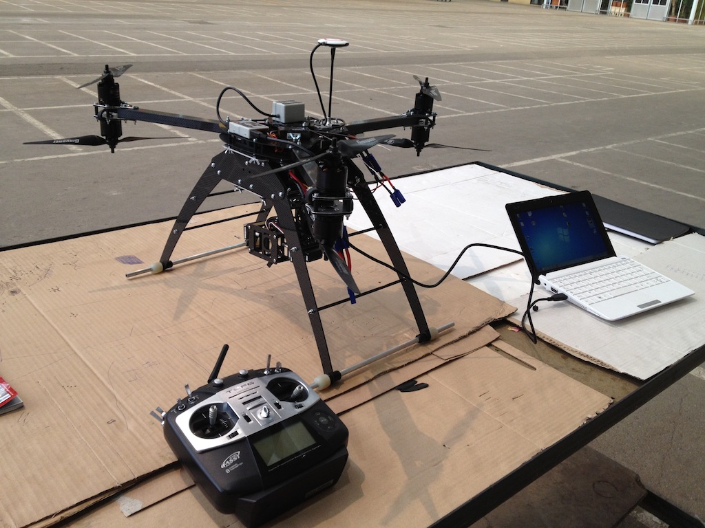

Voici quelques photos et une petite video d'un des premier vol de la machine

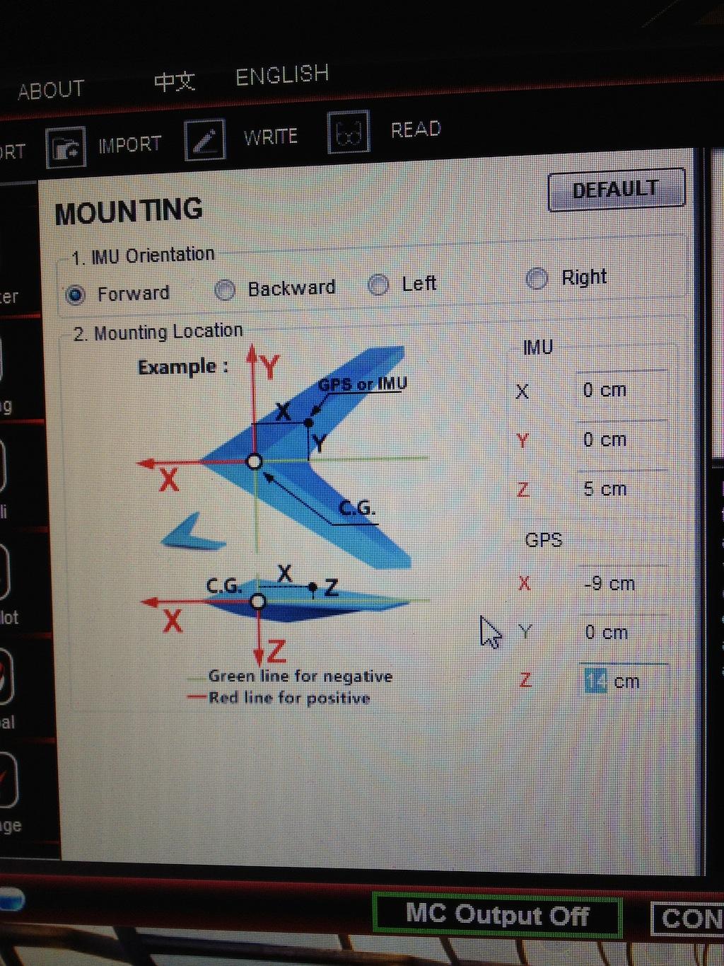

Dites moi si je me trompe par rapport au photos plus haut voici ma config posi imu et GPS
alors ça vole très bien mais j'ai l'impression que j'ai fait une boulette sur le Z du GPS et de l'IMU que j'ai mis en positif et il faudrait qu'il soit en négatif non ?

MessagePosté le: Mar 28 Fév - 07:01 (2012)    Sujet du message: Premier Vol Y6 RC CARBON DJI WOOKONG Répondre en citant
Super chassis et montage, par contre oui tu as bien vu tes valeurs doivent être en négatif sur le Z  Okay

Au fait pas mal ton abris au fond du jardin...tu a un peu de place pour voler  Mr. Green

Lol ouais sympas l'abri au fond du jardin Smile merci pour la confirmation vais modif ca et tester ca jeudi

Le x du gps aussi doit être négatif.
Et c'est quoi cette grande cabane? Un terrain de sport, une salle des fêtes?
MessagePosté le: Mar 28 Fév - 09:48 (2012)    Sujet du message: Premier Vol Y6 RC CARBON DJI WOOKONG Répondre en citant
On dirait des Halles, vide cela te fait un sacré espace de vol....

C'est le marché d'interet national et sinnon je me demander au niveau des helices suis en 11x5 avec des plush 25 A je me demander si je pouvais grater 2 min de vol en passant en 13x4,5 voir 13x6,5 car la j'ai 10min de vol avec 10 000 mah pour 3,850k avec la go pro vous en pensser quoi ?

oui tres beau ... ca se trouve dans quelle cremerie ce chassis ?
de plus il a l'air pliable, non ?

Oui le chasis est pliable je l'ai pris ches as modelisme
