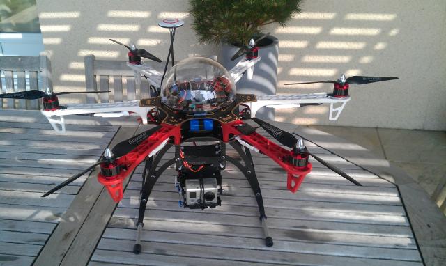

Amonet3
Inscrit le: 24 Mai 2011
Localisation: Deauville
MessagePosté le: Dim 25 Mar - 22:07 (2012)    Sujet du message: première de mille questions : mon hexa F550 Répondre en citant
Elle est mortelle ta bulle !!!! Tu l'a choppée ou ? (Et fixé comment ?)
Octo FlyingCopter: iPower2814Q 750kv - Plush 60A - WK-M - 2x6000 4S 50C - APC SF 12x3,8 - Nacelle FlyingCopter FC Rabbit - TxV 2,4G 800mW
Quadri Bumblebbee: FC Rabbit - iPower2814Q - Plush 60A - 3600 3S - APC SF 12x3,8
Nacelle GoPro en attente !
RoGeR
Inscrit le: 13 Oct 2011
Messages: 14
Localisation: St Hilaire de Riez
MessagePosté le: Lun 26 Mar - 05:11 (2012)    Sujet du message: première de mille questions : mon hexa F550 Répondre en citant
La bulle vient d'ici : http://www.ballkit.fr/PBSCCatalog.asp?ItmID=3187306
Fixation : 4 petite équerres collées au double face sur la bulle et au velcro sur la plaque.
Débutant depuis 20 ans, donc irrécupérable
