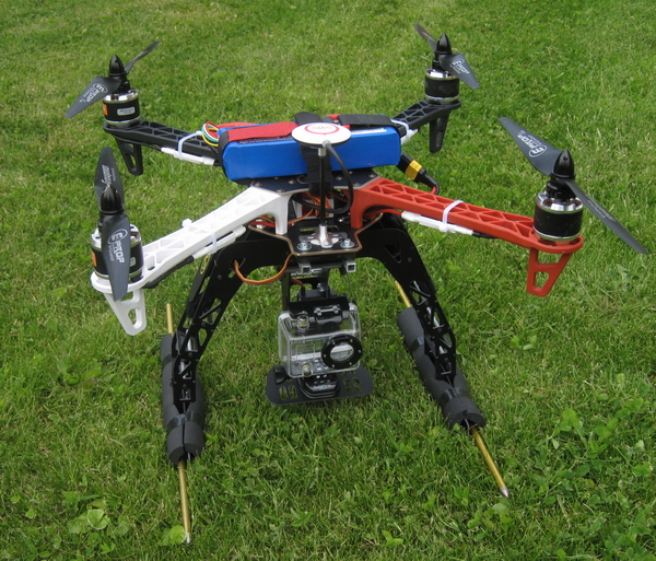

salut, moi j'utilise les IBM 2814-11 ix series,
acheté via maximus sur mon quadri F450 (poids 1950grs)....
et cela marche bien ...

Je les ai monté sur plusieurs machines, la dernière est celle présenté ci dessus...
Avec des graupner 10*5, cela marche bien...bonne réactivité, malgré un poids approchant les 2kgs...
je compte essayer des graupner 11", cela sera mieux pour les moteurs, mais je ne sais pas ce qu'en dira le naza..
