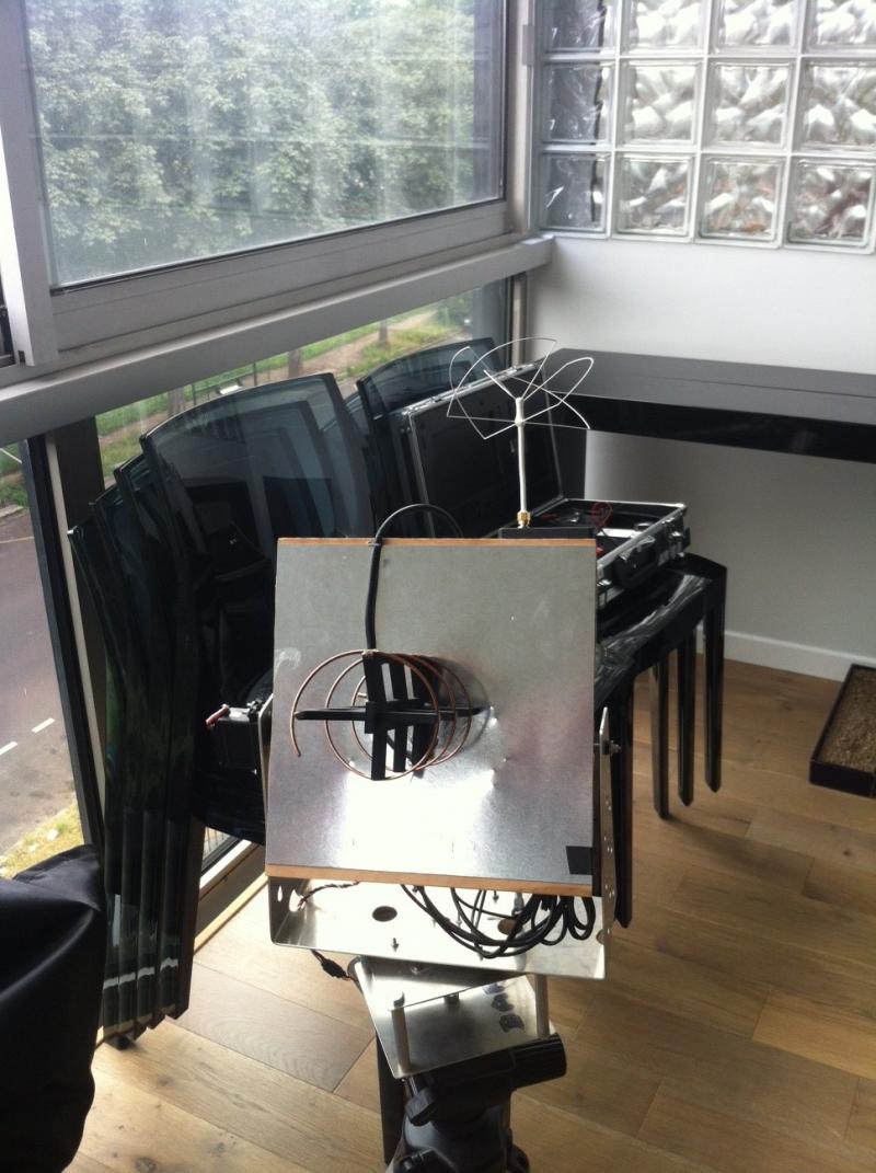

Je peux même pas les tester tes antennes, il arrête pas de pleuvoir des cordes... grrr
En attendant elles sont toutes prêtes à sortir :

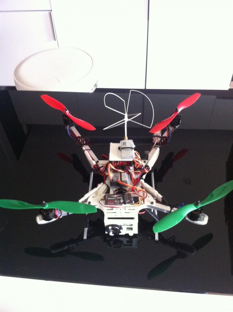

Ton antenne sur le multi doit dans l'idéal être pointé vers le bas.
Vu la taille ..... Rolling Eyes
yomgui a écrit:
MessagePosté le: Ven 20 Juil - 16:32 (2012)    Sujet du message: Antenne "home made" 1.2/2.4/5.8GHz Répondre en citant
hehe, oui c'est compliqué là.
Mais je viens de m'acheter un kit immersionrc en 5.8, ca sera déjà plus facile à caler
