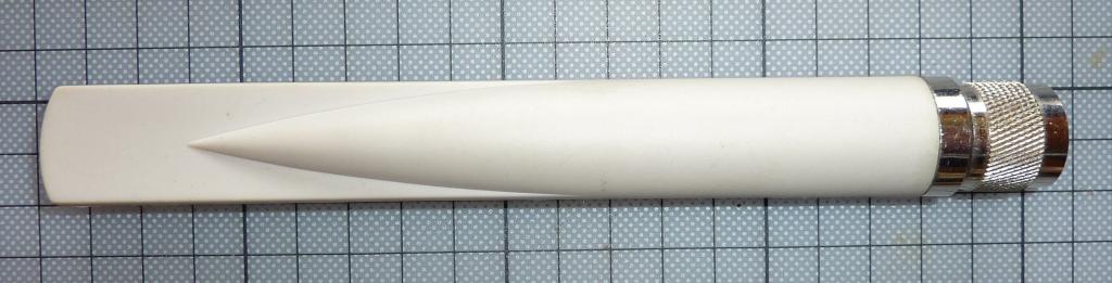

Non ce n'est pas moi je me suis simplement basé sur le tuto que propose Terry pour les faire et vu que j'ai la possibilité de les mesurer comme il faut celà me permet d'avoir un produit similaire.
Sauf que je ne suis pas revendeur mais une pesonne qui rend service aux autres membres en les fabricant moi même.
Dans ton lien c'est le prix pour une antenne et non la paire.

Oui content que les colis soient arrivés entiers.
Les 3 ou 4 lobes des antennes doivent bien êtres similaires vérifier ça pour voir si le transport n'a pas altérer l'assemblage.
J'avais bien protéger mais on ne sais jamais.
Maintenant a vos machine pour les test et les premiers retours, mais si vous étiez avec des antennes baton d'origine je penses que ce sera bien mieux.

Yes bien emballées, superbes, ne reste plus qu'a tester l'ensemble...
Faut il les protéger ? les envelopper dans une balle de pingpong..?
MessagePosté le: Lun 14 Mai - 20:49 (2012)    Sujet du message: Antenne "home made" 1.2/2.4/5.8GHz Répondre en citant
Une balle de ping pong !  Mr. Green   pour les 5.8 peu être mais surement pas pour les 1.2 . lol
Non plus sérieusement, non l'idéal est de les laisser telles quel car en apportant un matériau isolant on va changer la fréquence. Par exemple si tu mets un bout de mousse au centre bien du garde des perf honorables mais tu déplace la bande passante vers le bas de la fréquence initiale.
La semaine prochaine je ferais des mesure avec balle de ping-pong voir ce que ca fait exactement quand même histoire d'être fixé sur le sujet. Mr. Green

bonjour,
@ Florent, te casse pas la tête sur les propriétés HF du plastique, t'as aucun soucis à te faire, les balles de ping-pong pour le 5.8 les fluo de chez Décathlon vont très bien (homologuées Laughing )
plus sérieusement, hormis les télescopiques, toutes les antennes que je possède  sont protégée par une coque en plastique, même les LNB des satellites de 10 à 12 Ghz sont protégées par une coque de plastique , ce qu'il faut éviter c'est le contact physique de l'antenne avec sa protection
en 5.8, j'ai aussi celle ci, le plastique est tellement épais qu'on pourrait rouler dessus en voiture sans la casser
MessagePosté le: Mer 16 Mai - 18:47 (2012)    Sujet du message: Antenne "home made" 1.2/2.4/5.8GHz Répondre en citant
effectivement je confirme c'est le contact (capa parasite) qui a une influence
