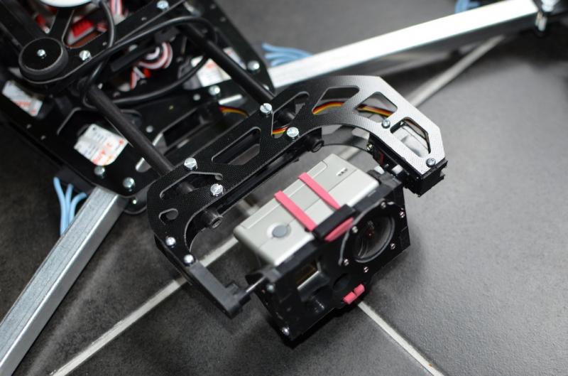

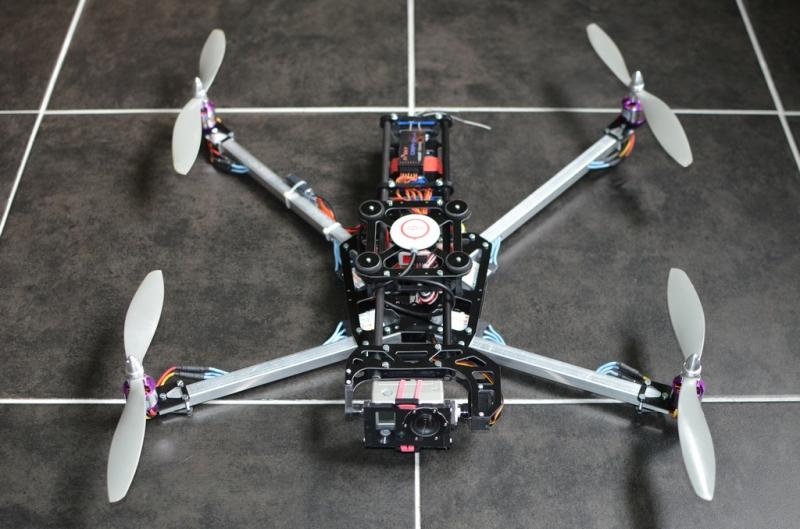

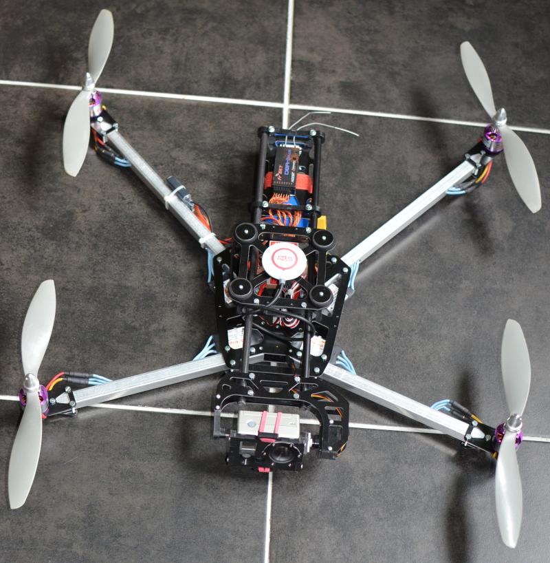

Sinon j'ai fini de monter mon quadri, manque une rallonge pour le servo de la nacelle... et le VTX/OSD.
MessagePosté le: Sam 25 Aoû - 17:38 (2012)    Sujet du message: ToulousainS : Crazy Multirotor Team (joyeux passionnés) Répondre en citant
Beau boulot, ca a de la gueule Okay
Tu l'as déjà fait décollé?
MessagePosté le: Sam 25 Aoû - 17:50 (2012)    Sujet du message: ToulousainS : Crazy Multirotor Team (joyeux passionnés) Répondre en citant
Merci  Embarassed

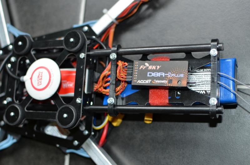

J'ai tout paramétré (nouveaux Naza) Mode, Failsafe, Lipo, place du GPS...
Le premier décollage il avait tendance à aller vers l'arrière en mode GPS (pas trop compris pourquoi Rolling Eyes )
Puis j'ai appliqué des Gain d'un gars du RCG et c'est beaucoup mieux, faudra tester sur un grand terrain...
Sinon faut que je regarde pour des pieds léger...
MessagePosté le: Sam 25 Aoû - 18:03 (2012)    Sujet du message: ToulousainS : Crazy Multirotor Team (joyeux passionnés) Répondre en citant
Superbe construction Wink propre et net de partout Wink
MessagePosté le: Sam 25 Aoû - 18:31 (2012)    Sujet du message: ToulousainS : Crazy Multirotor Team (joyeux passionnés) Répondre en citant
yop
passe pour la rallonge Wink
dis, t'as pas peur toi comme ca le compas gps juste au dessus de l'imu en direct, sans cuivre ni carbone...
ca explique peut etre ton pb en mode gps
as tu calibré le compas ?

De mémoire, l'imu est complètement blindé a l'intérieur .. de plus l'antenne gps est réceptrice ...
MessagePosté le: Sam 25 Aoû - 19:19 (2012)    Sujet du message: ToulousainS : Crazy Multirotor Team (joyeux passionnés) Répondre en citant
oui tout justement le gps est récepteur et le compas aussi. récepteur aussi de toutes les merdes qui peuvent lui arriver du dessous...
