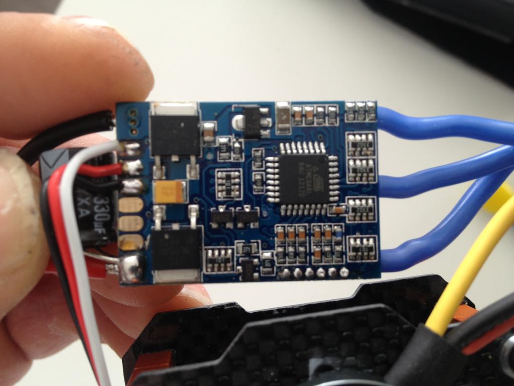

Merci pour les infos, je vais essayer, j'ai un win en 64 bits c'est bon quand même?
MessagePosté le: Sam 2 Mar - 08:38 (2013)    Sujet du message: ToulousainS : Crazy Multirotor Team (joyeux passionnés) Répondre en citant
C'est bien ce logiciel ? Ca ne pause pas de problème qu'ils soient déja Flashé Simonk avec KKFlashTool?
Peux tu me dire se qu'il faut mettre dans chaque champ sachant que j,ai un USBasp de chez HK, les contros sont des RCtimer 30A et que je voudrais le même firmeware que dans les 18A
Je sais qu'il est tôt mais tu peux le faire, JE VEUX VOLER MOI AUSSI  Very Happy
MessagePosté le: Sam 2 Mar - 10:07 (2013)    Sujet du message: ToulousainS : Crazy Multirotor Team (joyeux passionnés) Répondre en citant
oui c'est ce soft
si tes esc sont les hk 30a prends blues series v2
apres, je te conseille de les falsher 2 fois de suite : la premiere fois avec le boot loader et la deuxieme sans. ca te premettra de reflasher par la suite au besoin avec le nouveau usbarp qui se met sur les 3 fils de servo
MessagePosté le: Sam 2 Mar - 10:16 (2013)    Sujet du message: ToulousainS : Crazy Multirotor Team (joyeux passionnés) Répondre en citant
Pour les RCtimer, prend "tgy.hex"  Rolling Eyes

MessagePosté le: Sam 2 Mar - 10:22 (2013)    Sujet du message: ToulousainS : Crazy Multirotor Team (joyeux passionnés) Répondre en citant
Se sont des RC Timer 30A et dedans ils sont comme ça: Rolling Eyes
Je prends quoi du coup?
MessagePosté le: Sam 2 Mar - 10:39 (2013)    Sujet du message: ToulousainS : Crazy Multirotor Team (joyeux passionnés) Répondre en citant
tgy.hex -> https://code.google.com/p/wii-esc/ -> http://wiki.openpilot.org/display/Doc/RapidESC+Database
MessagePosté le: Sam 2 Mar - 10:42 (2013)    Sujet du message: ToulousainS : Crazy Multirotor Team (joyeux passionnés) Répondre en citant
Merci, je teste ça  Okay
MessagePosté le: Sam 2 Mar - 10:43 (2013)    Sujet du message: ToulousainS : Crazy Multirotor Team (joyeux passionnés) Répondre en citant
oui le tgy.hex pour le RCTimer
dans le logiciel de flash wii tu as un lien "DATABASE" qui te fait la correspondance ESC-fichier

Encore une pitite question, il faut faire dowload pour chaque ligne puis write pour chaque ligne ?
J'ai flashé les 4, j'ai fait la courbe des gazs un par un, jusque là c'est bon mais quand je branche sur le Naza, y'a rien qui démarre  Shocked
MessagePosté le: Sam 2 Mar - 13:08 (2013)    Sujet du message: ToulousainS : Crazy Multirotor Team (joyeux passionnés) Répondre en citant
Il faut étalonner ta radio dans l'assistant. Le dém. Des Naza c'est stick dans les coins bas intérieurs avec les deux stick
