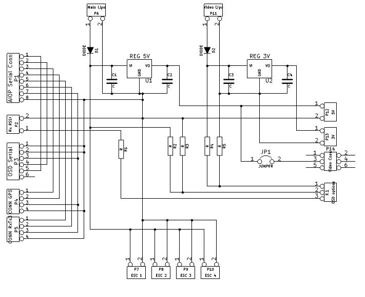

Re voici ce que j'aimerai faire pour intégré l'OSD sur Crius AIOP avec les diviseurs et régulateur de tension intégrés, puis la distribution de tension aux ESC, enfin un emplacement pour les liaison série (GPS et Bluetooth) avec alim intégrés... tout ca au même format que la crius pour la mettre dessus ou dessous...
