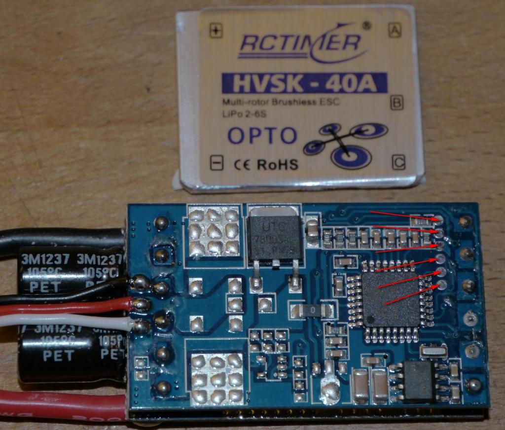

Je suis assez occupé cette semaine, mais on peut voir déjà comment il faut les flasher car je ne connais pas ce modèle... il faudrait en ouvrir une et prendre des photos des PCB et/ou trouver sur le net des infos... peut-être même qu'il n'y a pas besoin d'ouvrir et qu'on peut flashé avec un linker usb... est-ce possible de simonk à wiiesc avec linker?

Bonne question, moi je n'ai pas réussi a flasher les miens avec le linker, même avec un fw bootloadable

J'ai trouvé c'est photos

Si tu veux reflasher sans passer par linker, 2 solutions:
- Soit tu utilises un "Atmel Atmega Socket Firmware Flashing Tool" je crois qu'un Toulousain en as un Rolling Eyes
- Soit on identifie les Pins et on fait un outil pour flashé...

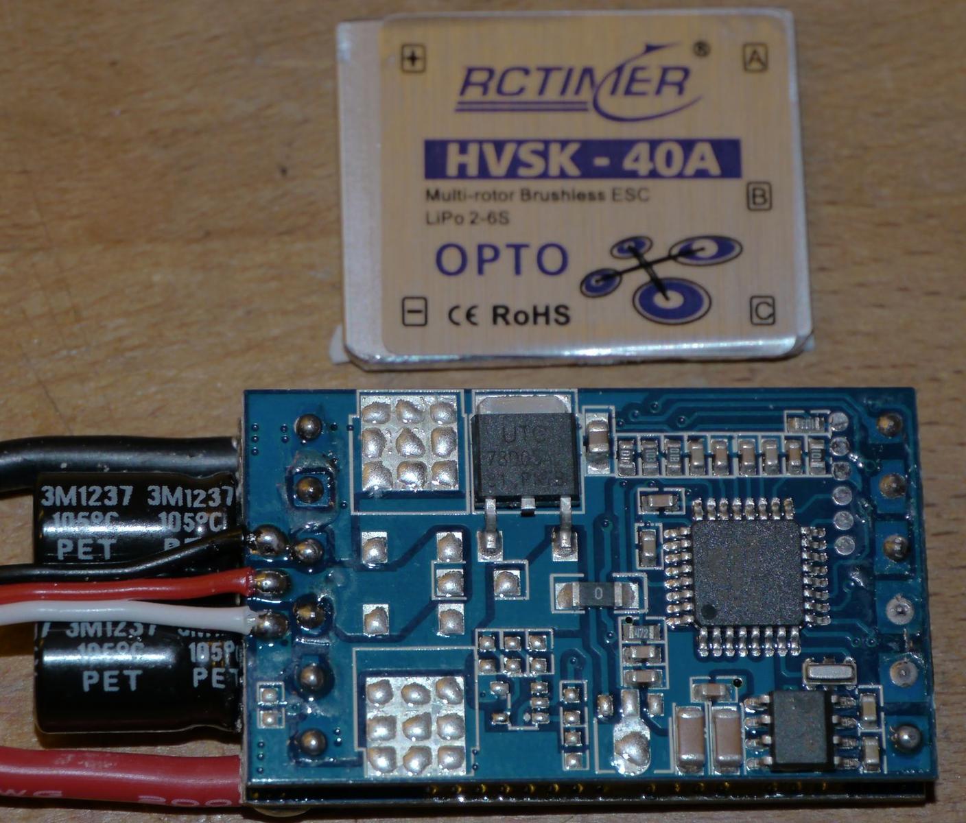

J'ai trouvé sa sur rcgroups:
I have a few RCTimer HVSK 40A ESCs.
All of them performs badly on with the RCTimer 5010 BL motor.
Motor gets very hot, first half of throttle it draws unproportional amount of current.
Video of original:
https://www.dropbox.com/s/7n1mt1eewj...323_171907.mp4
Multimeter on the left shows temp.
I put a plastic rod between the PCBs of the esc and hammered on the capacitors on the inside of the PCB, the PCB with all the FETs. They came loose quite easily. I unsoldered one ESC first and divided it just to see if there was anything small and fragile next to them, was nothing.
I pushed the caps off on a couple of more escs, all performing the same.
Im happy, this fix was really easy. Thanks SimonK for pointing this out!!!!
The result of modified ESC:
https://www.dropbox.com/s/8fz7nqo5bh...323_180912.mp4
If anyone want I can try to get a picture of the procedure when i do the rest of them.
As requested; here comes a few pictures.
These are the RCTimer HVSK 40A ESCs looking like this:
https://www.dropbox.com/s/hy9jqaox65m57l7/hvsk40.jpg
I unsoldered and split one ESC to look at, marked the caps on the picture:
https://www.dropbox.com/s/93bvco2nve...ldered_esc.jpg
This is me forcing the caps loose on an ESC with only the plastic wrapping removed. Using a small piece of carbon rod. same caps marked here too.
https://www.dropbox.com/s/2od2zhwofy...ldered_esc.jpg
Il enlève les 6 condensateurs. C'est bien sa ?

A mon avis je serait plus pour changer le firmware en WiiESC, mais je n'ai pas l'expérience sur ces ESC et sur les moteurs Galette, ton avis Penchy, tu as déjà jouer avec tes ESC?
