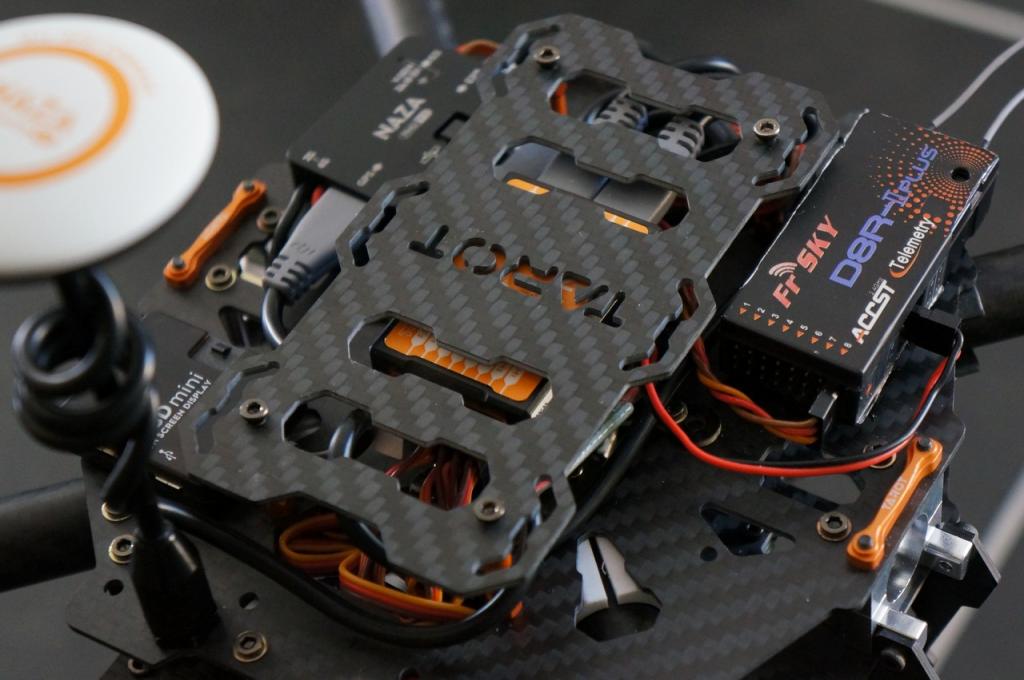

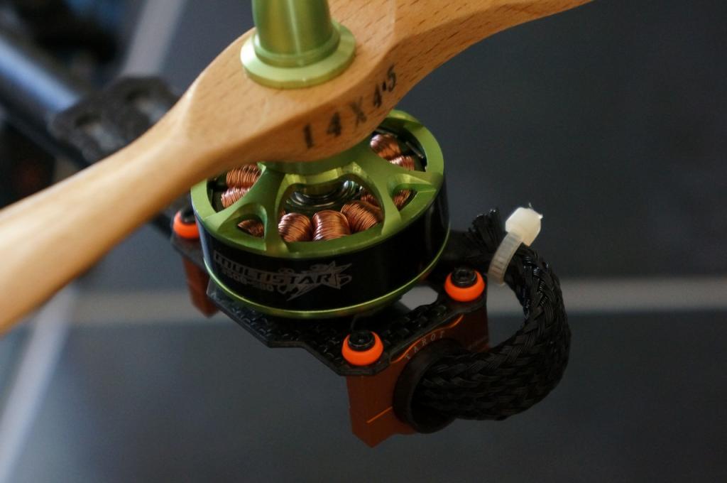

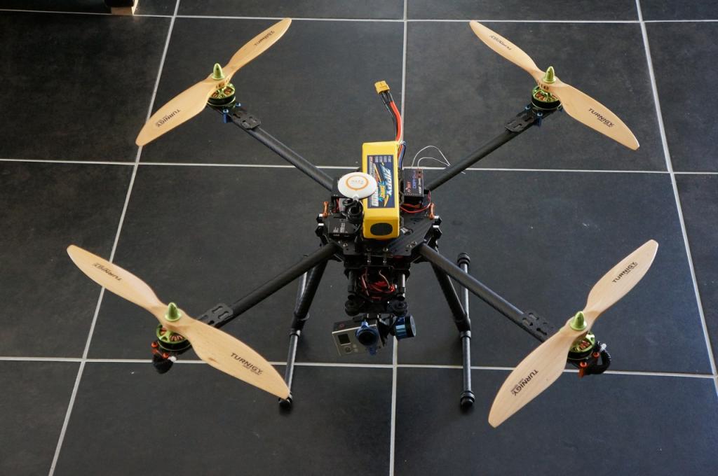

Sinon c'est un Tarot Iron Man 650 avec des 3508-580KV Turnigy Multistar / 14x4.5 Turnigy bois / AfroESC 30A / Naza V2/GPS + iOSD / Nacelle Tarot...
