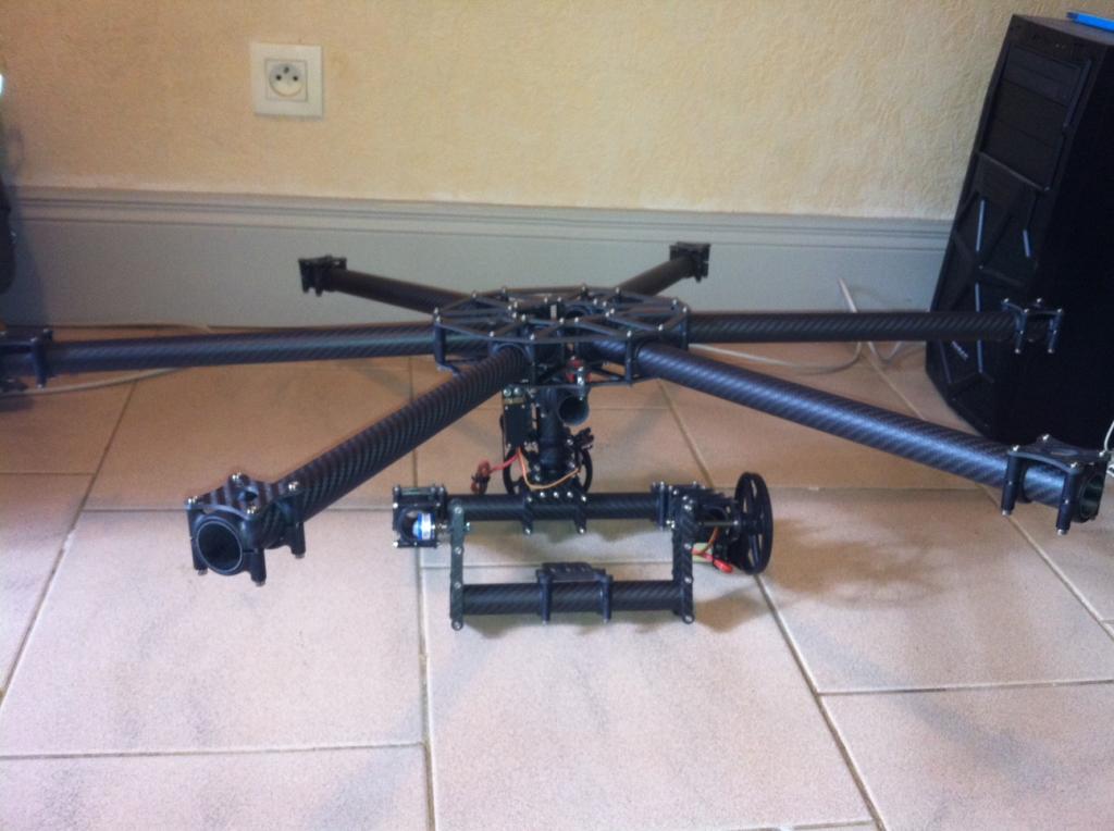

J'ai ouvert mon cadeau d'anniversaire aujourd'hui, puis j'ai pris une clé allen
Je me le suis monté en mode X. Par contre ya que 3 pieds, et ils von pas etre dans l'axe.
Quand j'aurai la SL360 cd ne sera plus un probleme car les pieds sont fixés a la nacelle.
Je me rends compte qu'il va me falloir des supports en carbone pour poser wookong, osd, etc...
rien n'est livré
J'ai bien fait de commander une plaque de 2mm chez HB.
Ca se découpe facilement le carbone à la scie à métaux ?
MessagePosté le: Dim 8 Juil - 19:10 (2012)    Sujet du message: ToulousainS : Crazy Multirotor Team (joyeux passionnés) Répondre en citant
Il pèse combien , là ?
Pas trop galère d'aligner les supports moteurs ?
Pour le carbone je fais a la dremel (occasionnelement) mais surtout avec une bonne aspiration des poussières !!! pour toi mais aussi pour la dremel car si ca rentre dans les aeration de la dremel en quantité bien elle grille ! lol
MessagePosté le: Dim 8 Juil - 19:51 (2012)    Sujet du message: ToulousainS : Crazy Multirotor Team (joyeux passionnés) Répondre en citant
bras 40g x6 = 240
frame 215
support mot 23 x6 = 138
isolator 10 x3 = 30
camera mount plate 26
nacelle 674
Total a vide de chez vide : 1323g
