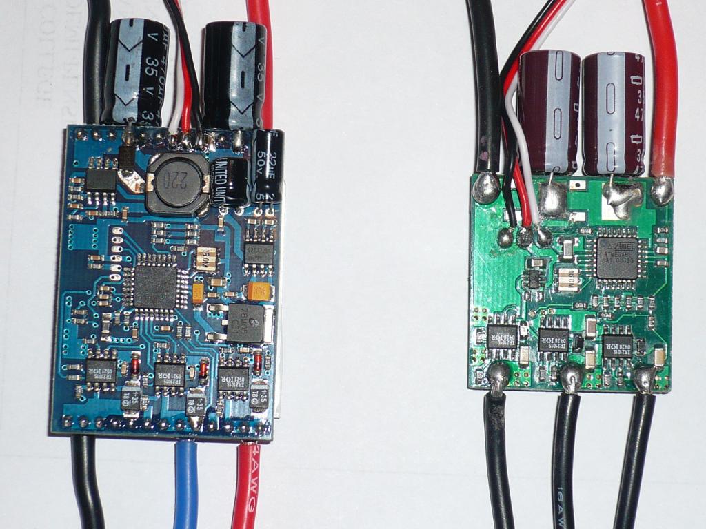

Juste pour le fun une photo d'un RcTimer 50 Amp à droite et un Turnigy 60 Amp à gauche
Comme dirait l'autre faut pas étre électronicien pour voir une légére différence !!
Tous les deux flashés marchent trés bien mais je conseille le 60 Amp Mr. Green

la diff le rc timer a droite c'est un opto non? (pas de bec)
MessagePosté le: Mar 1 Mai - 19:27 (2012)    Sujet du message: Moteur Low Cost 450 W à la GREEK Répondre en citant
Non Non en fait il y a :
- 1 petit bec avec un petit 78005 pour Rctimer (il est sur l'autre face)
- 1 bec avec une alim à découpage pour le Turnigy
