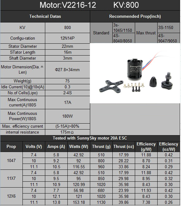

option 1  65euro, 550g, entre axe 70 cm+-, elice 8045 /1045/1147/1245
Je compte retirer 2 bras et percer les bras tout le long pour gagner en poids
link
option 2: 68euro, 220g, entre axe 76cm, elice 8" à 10"
link
Moteur:
option 1: 7euro, 750kv
link
  • Model:  RCX A2830-14
  • Motor size: Ф28*30mm
  • Shaft size: Ф3.17*45mm
  • Weight: 52g
  • KV(rpm/v): 750
  • Max Power: 185W
  • Max Current: 12.8A
  • Max Pull (Approx.): 866g
  • Suitable Propeller: 12x6 / 10x6 / 9x6
  • Suitable Battery: 2-4S Li-Po
  • Suitable ESC(A): 30A
  • Ri(M Ω): 0.192
option2: 12 euro
link
  • Model:  A2830-14
    Shaft size: Ф3.17*30.8mm
    Weight: 52g
    KV(rpm/v): 750
    Max Power: 185W
    Battery: 2-4Li-Po
    Test Prop: 12x6/9x6
    Ri(M Ω): 0.192
    ESC(A): 30A
  • Package:
  • 1X motor
  • 1X prop adapter
  • 4x screws
option 3: 19,5 euro
link
http://www.befr.ebay.be/itm/FPV-2830-14-50-750KV-Outrunner-Brushless-Motor-…
esc: 9 euro
link
option 1:

Pouvez vous m'aider choisir une config qui tient la route.
j'aimerais faire au moin cher. Mais si un element le plus cher aporte une reel plus value je prefere prende celui-ci.
J'ai pas encore fini manque les radios ect...
Je continue demain dans la nuit.
Merci pour votre aide.
