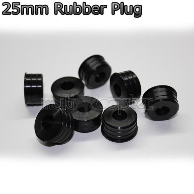

bonjour je cherche à reproduire ces mes caps en 20mm.
Qui pourrait les réaliser?

Pour repondre a Theguit : je peux te faire ca mais il faut me donner plus de details.... Et si tu as les fichiers .STL c est encore mieux!!!  Je travaille avec Rhinoceros 4.0 et donc mes fichiers sont a l origine en .3dm et Rhino les transforme en .stl. Voir aussi quel niveau de precision tu as besoin.
Quant au prix de revient il est pas éleve bien sur. Pour transformer en .stl Netfab Studio qui est gratuit lconvertit pas mal de fichiers.
Alors pour le cube test faut voir... As tu egalement le fichier? Il serait mieux d imprimer le meme fichier....
