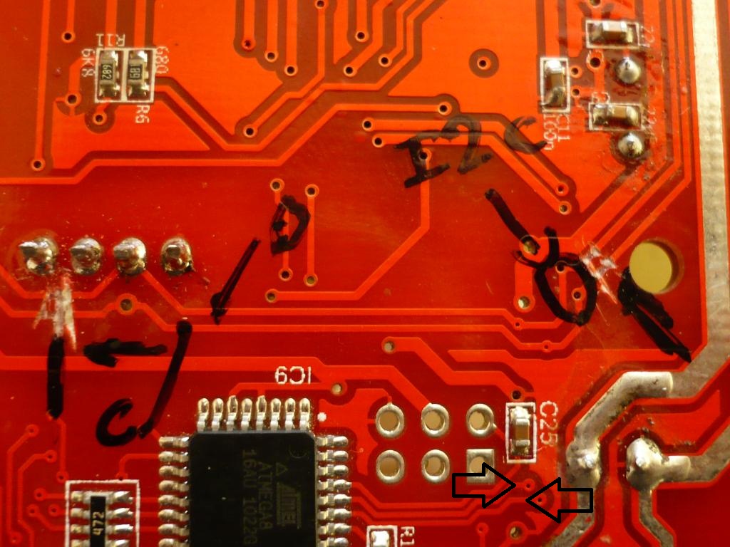

Je me tourne vers vous par rapport à un problème rencontré lors de la mise en oeuvre du convertisseur abusemark. J'ai bien suivi le tuto de greek, et l'ensemble marche "plutôt" bien.
En effet, lors de la mise sous tension, mon BL1 est toujours alimenté malgré le coup de cutter sur les pistes décrites dans le tuto (la led rouge ne reste pas fixe).
http://achetechinois.xooit.fr/t630-Convertisseur-I2C-PWM-AbuseMark-sur-P-P.…
Tout reste paramétrable, et mon quadri vol. Cependant, le moteur 2 démarre 2secondes après les autres (le min gaz est pourtant bien réglé dans mk tool), et à l'approche de la fin de lipo, le quadri part en toupie.
J'ai relevé le seuil d'alarme pour éviter une chute, mais j'aimerais régler ce problème d'alimentation du BL1 pour voir si mes problèmes n'en sont pas la conséquences.
Aussi, quelqu'un pourrait il me confirmer les pistes à couper.... ?

Je viens de tester sur une deuxième carte en sectionnant les mêmes pistes.... Pareil.
Quelqu'un peut il me pointer l'alimentation du BL1 sur une photo ?

Désolé d'insister... Mais quelqu'un pourrait il m'indiquer quelle piste à couper correspond au BL1 ?
par rapport à la photo du tuto, il y a deux pistes à gauche et deux pistes à droite... Il suffit de me dire Gauche/Droite ; Haut/Bas, que je l'identifie pour essayer d'insister au cutter.
Merci d'avance !  Okay

MessagePosté le: Mar 26 Juin - 15:56 (2012)    Sujet du message: FC2.0 pnp et convertisseur abusemark Répondre en citant
Il nous faudrait une photo de ces pistes.
Ensuite je ne comprend pas. Tu n'as coupé les pistes que sur le BL 1?
Toujours est il que la modif ne marche pas si tu coupes l'alim des BL. Du coup ils sont toujours alumés et restent en rouge : en erreur (ce qui ne pose pas de soucis vu qu'ils ne communiquent plus avec le reste).
Donc si tu as tout bien fait, tes quatres BL sont rouge.

T'as raison, une photo permettra de mieux comprendre. Tout d'abord la fc de greek avec les pistes coupées
Et la mienne
J'ai coupé les quatre, pourtant la led du BL1 s'éteint. J'ai fait l'autre jour une MAJ du firmware, et il m'a indiqué un truc du genre "BL1 found, et les trois autres not found"
Du coup, j'aimerai savoir sur quel piste faut il que j'insiste au cutter (si ça vient de là)

MessagePosté le: Mar 26 Juin - 20:52 (2012)    Sujet du message: FC2.0 pnp et convertisseur abusemark Répondre en citant
En effet le signal continue à passer dans cette config.
Je te modifie la photo pour te montrer ou couper(les deux flèches....).
Tu verras cela marche mieux Smile

punaise ! merci, ça fonctionne parfaitement. Il faut mettre à jour le tuto alors. je testerai un vol demain.

Le Tip Top c'est avec des ESC flashés Simonk + Modification du taux de rafraichissements des ESC dans le convertisseur en mode console Okay
