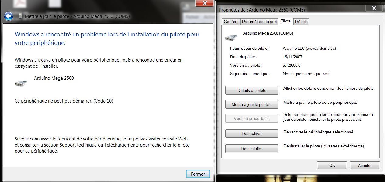

MessagePosté le: Sam 16 Mar - 18:06 (2013)    Sujet du message: Nouvelle Crius AIO PRO Répondre en citant
Salut à tous!
Bon j'ai trouvé l'ensemble des infos que je cherchais, mais je suis bloqué car l'AIOP n'est pas reconnue par l'ordinateur et le pilote ne s'installe pas automatiquement...
J'ai tenté d'installer le pilote dans le gestionnaire des périphériques  depuis le dossier "drivers" d'arduino 1.0.3 en sélectionnant "Arduino MEGA 2560.inf" et j'ai droit au même message d'erreur à la fin de l'instalation:
http://achetechinois.xooit.fr/image/91/6/3/0/pb-aiop-3caffc4.jpg.htm
EDIT: Résolu; Tous les pilotes présent dans le dossier "driver" d'Arduino tel que "Arduino MEGA 2560" n'ont pas fonctionné.
Dans le dossier "driver" se trouve un sous dossier "FTDI USB Drivers" avec deux fichiers .inf, contrairement à ce qui était écrit sur un forum j'ai installé l'un d'entre eux: "ftdiport.inf" et l'AIOP fut enfin reconnue \o/
Voilà pour ceux qui auront à la première connexion de leur AIOP (v2.0) le pilote qui refuse de s'installer automatiquement, installez manuellement le pilote "ftdiport.inf"!
