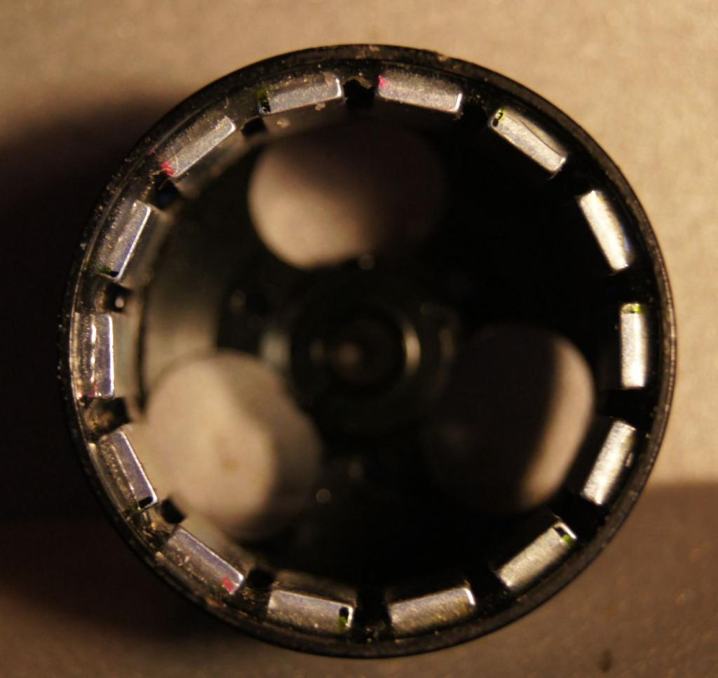

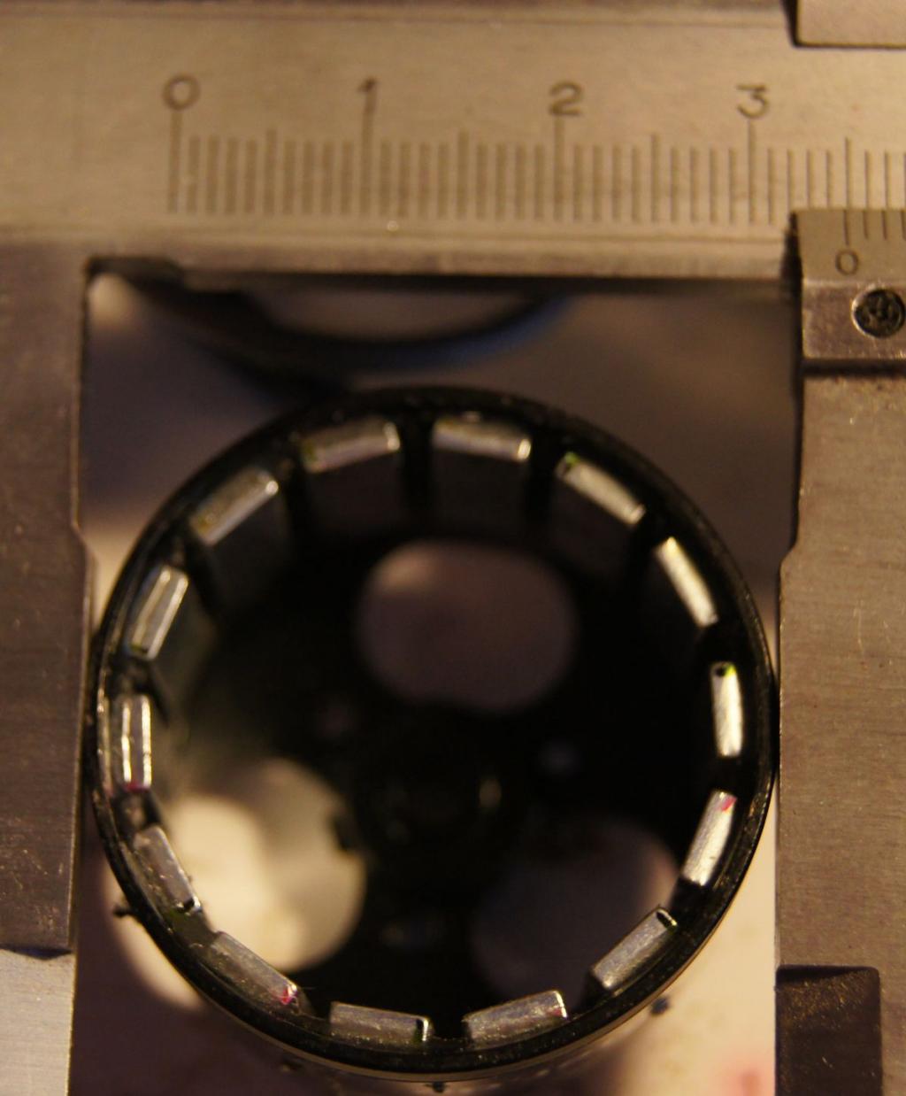

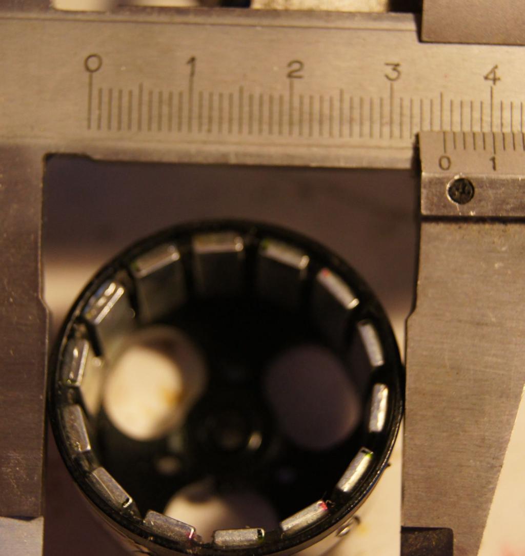

Sinon, j'ai demonte les moteurs, et le seul pour le moment qui qui est vraiment malade c'est celui qui est parti tout seul.
Il s'est pris une grosse claque sur la piste en goudron....et la cage n'est plus vraiment ronde...donc a mon avis je peux le jeter.....degoutage profond .
Le stator un peu aplati .........
La cage, on dirait qu'elle est bien ronde........
Mais.......
C'est foutu............
Degoutage, en plus ces moteurs ne sont plus vendus chez MK.............

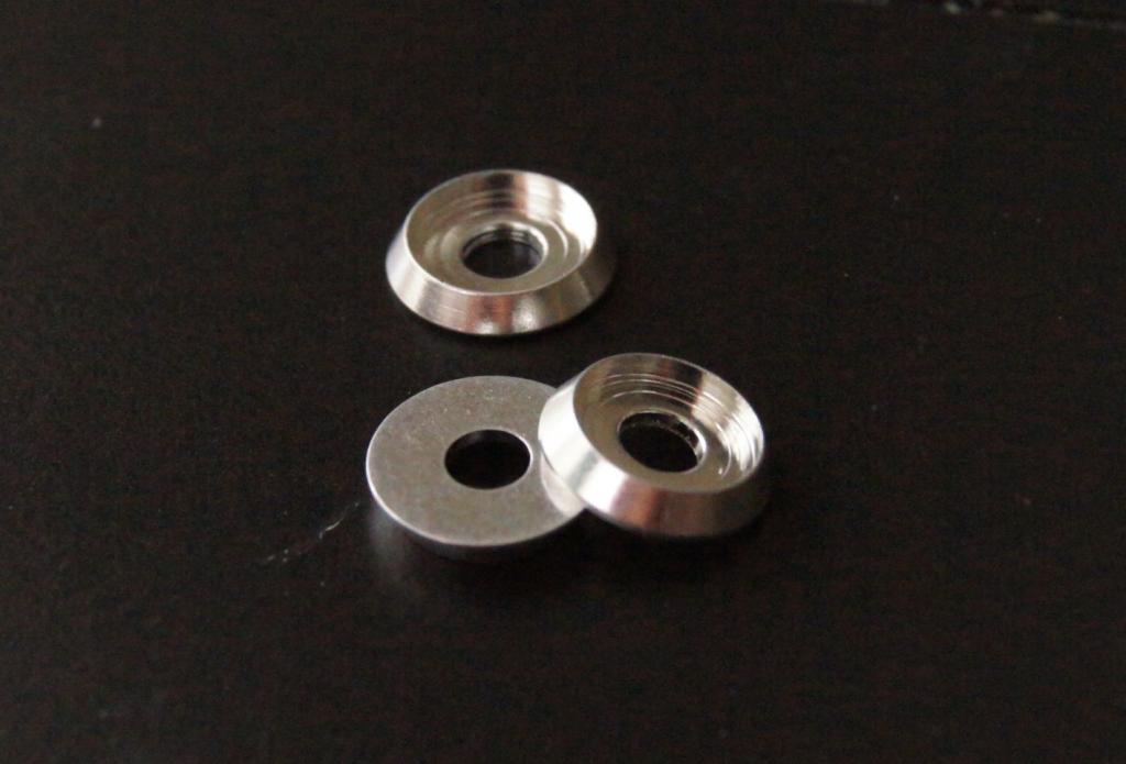

Ca depend de la visserie, mais je crois qu'il mentionne des vis a tete fraisees (en V comme il dit Smile )
Donc il faut des rondelles comme ca: rondelle cuvette
Sinon pour des vis classiques, par ex les BTR que j'utilise il existe ca :
Ca se trouve en mag de modelisme, ca sert pour les capots moteurs en fibre et les carrosseries en lexan. Ca evite les fissures, en general je rajoute un bout de chambre a air de velo dessous, ca fait un effet elastique et empeche que la vis se fasse la malle qd on ne peux pas utiliser da la loctite.
