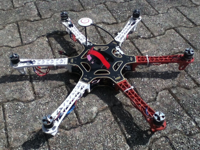

Bonsoir à tous !!
Je viens de faire l'acquisition d'un module NAZA avec GPS, que j'ai monté sur un chassis DJI HEXA F550.
Premier essai ce soir, mais l'engin se dandine par intermittence lorsqu'il est en stationnaire, en mode ATTI. Je suis un peu perdu avec les valeurs de gain, pouvez vous m'aider ?
Merci infiniment !

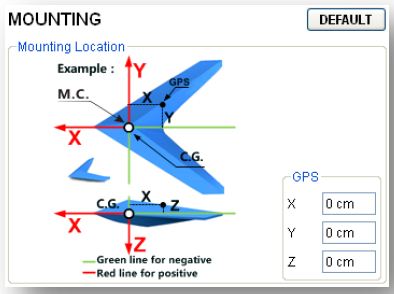

MessagePosté le: Mer 15 Aoû - 09:57 (2012)    Sujet du message: Réglages NAZA avec GPS Répondre en citant
Quels réglages as tu mis dans le soft pour le positionnement du GPS (X? Y et Z)...?
sylcaroline
Inscrit le: 18 Fév 2012
Messages: 38
Localisation: Savoie
MessagePosté le: Mer 15 Aoû - 10:21 (2012)    Sujet du message: Réglages NAZA avec GPS Répondre en citant
alors en x -10
en y -5
en z -9
MessagePosté le: Mer 15 Aoû - 10:23 (2012)    Sujet du message: Réglages NAZA avec GPS Répondre en citant
Peux tu poster une photo de ton montage.
sylcaroline
Messages: 38
MessagePosté le: Mer 15 Aoû - 10:30 (2012)    Sujet du message: Réglages NAZA avec GPS Répondre en citant
En voici une
MessagePosté le: Mer 15 Aoû - 10:35 (2012)    Sujet du message: Réglages NAZA avec GPS Répondre en citant
sylcaroline a écrit:
alors en x -10
en y -5
en z -9
Tu dis que ton GPS est positionné sur le bras du moteur 4 (cad arrière Droit)
Attention, tu dois impérativement avoir la flèche rouge (donc le câble noir) du GPS dans le sens de vol, donc orienté vers l'avant...
Si on considère que les 2 bras rouges indique l'avant de l'appareil...
Alors ton réglage n'est pas mauvais...
Moi j'essayerai : X= -8 , Y= -5 et z= -12 (à moins que tu ai coupé la tige fibre d'origine)
(j'ai pris les mesures sur ma platine F550)

MessagePosté le: Mer 15 Aoû - 11:28 (2012)    Sujet du message: Réglages NAZA avec GPS Répondre en citant
Le GPS est positionné flèche verrs l'avant correctement
