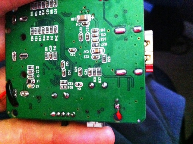

Pour info, il y a une explication du montage HDMI/AV avec un bec 5v sur le blog de FPV4ever :
http://fpv4ever.blogspot.fr/2012/10/cabler-le-hdmi-av.html
MessagePosté le: Dim 14 Oct - 21:34 (2012)    Sujet du message: NEX 5 Répondre en citant
C'est excellent mais je ne vois pas l’intérêt de garder l'entrée en USB.
Le positif se récupère très bien (voir photo), le négatif est commun aux sorties VGA.
