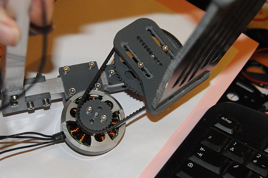

Ça doit aussi dépendre des moteurs, je viens de coller l'axe du moteur du roll dans ses roulements car il y avait du jeux et c'est beaucoup mieux. Je vais faire pareil pour le tilt. Je n'ai pas encore la nacelle sur le multi. Je suis preneur aussi pour la pièce pleine et Les deux atenantes pleines avec le trou du roulement en diamètre 4mm si c'est possible. Je veux bien payer un supplément, contacte moi par MP si tu veux.

Admin a écrit:
Salut
une demu de 2,1
j'ai testé donc le même moteur avec et sans, résultat: ben ça gagne serieux!!
1) sans je suis limite avec le vieux camescope de 650gr, ca le fait mais je pense qu'en vol ca va décrocher!
2) avec la demu, pas de comparaison, même la nacelle pas bien équilibrée ca ne décroche pas!
Bien sur c'est en statique pas en vol!
pas de difference de réponse avec la demu! c'est toujours aussi rapide!
avec carte ALEXMOS originale
Voila!
Vu sur RCG:
MessagePosté le: Jeu 11 Avr - 15:55 (2013)    Sujet du message: Génie russe+quelques roubles= Répondre en citant
A ben les ricains on la meme idée que moi super pour la courroie, et la même que simiban pour le moteur de tilt retourner,
Avec les même moteurs il a du arriver a la même conclusion! limite en couple pour le roll d'ou la demu!!
belle réalisation en tous cas!

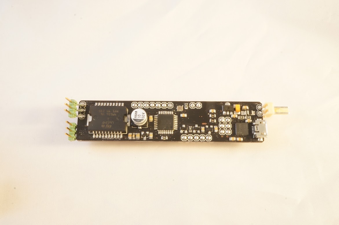

Un controlleur polonais bien sympa:
MessagePosté le: Jeu 11 Avr - 18:12 (2013)    Sujet du message: Génie russe+quelques roubles= Répondre en citant
Sylvain, tu intercepte les communications satellitaires ou quoi ?  Mort de Rire
Sylvain alias la fouine du net  Okay
MessagePosté le: Jeu 11 Avr - 18:21 (2013)    Sujet du message: Génie russe+quelques roubles= Répondre en citant
Clair impressionnant !!!! il a du telecharger internet sur une disquette  Mr. Green
Sinon excellente idee la carte en longueur..  Okay
