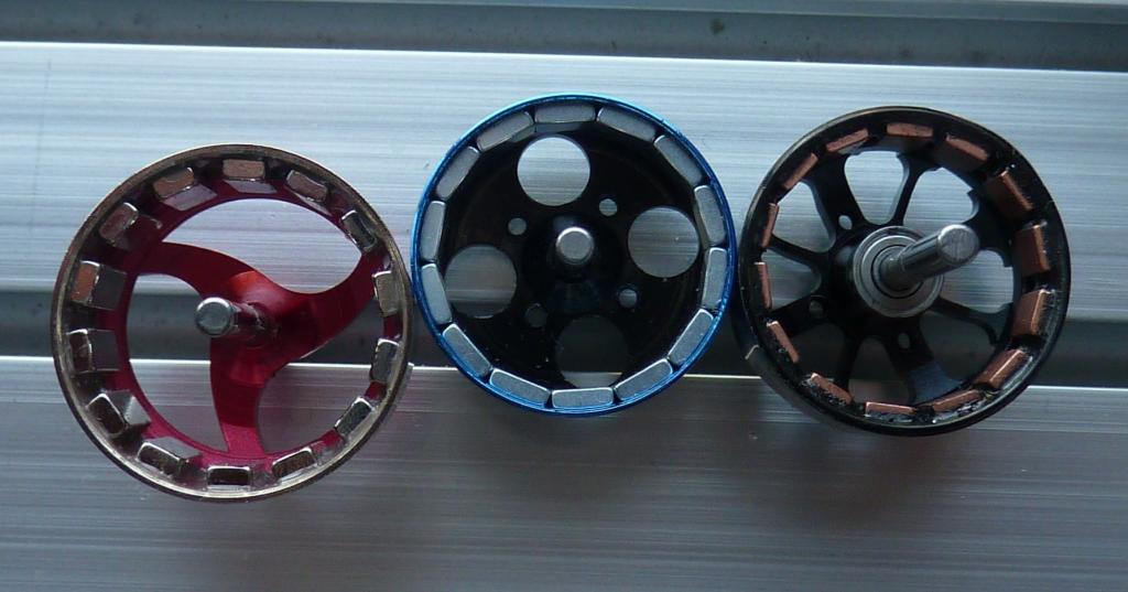

@ Toutoune,
je pensais aussi rebobiner un aeolian celui de droite (2822 dans mon cas), mais après ouverture de celui-ci je me suis rendu compte que le positionnement des aimants était aléatoire ce qui n'est pas conseillé pour la gestion précise du positionnement de la cloche moteur par rapport à l'IMU à mon avis du moins
l'épaisseur des aimants me paraît un peu juste aussi la cloche du centre là c'est impec vu qu'ils sont côte à côte sur le Emax c'est bon aussi il y a des intercalaires dans la flasque avant

MessagePosté le: Sam 4 Mai - 19:30 (2013)    Sujet du message: Génie russe+quelques roubles= Répondre en citant
java59 a écrit:
@ Toutoune,
Ok mais je vais quand même essayer avec les Aeolian car il sont percé au niveau du porte hélice et cela m'arrange énormément car cela s'ajuste parfaitement avec ma nacelle sans grosse modification .
si le résultat et mauvais je changerai de moteur. merci pour la précision sur le sujet !
