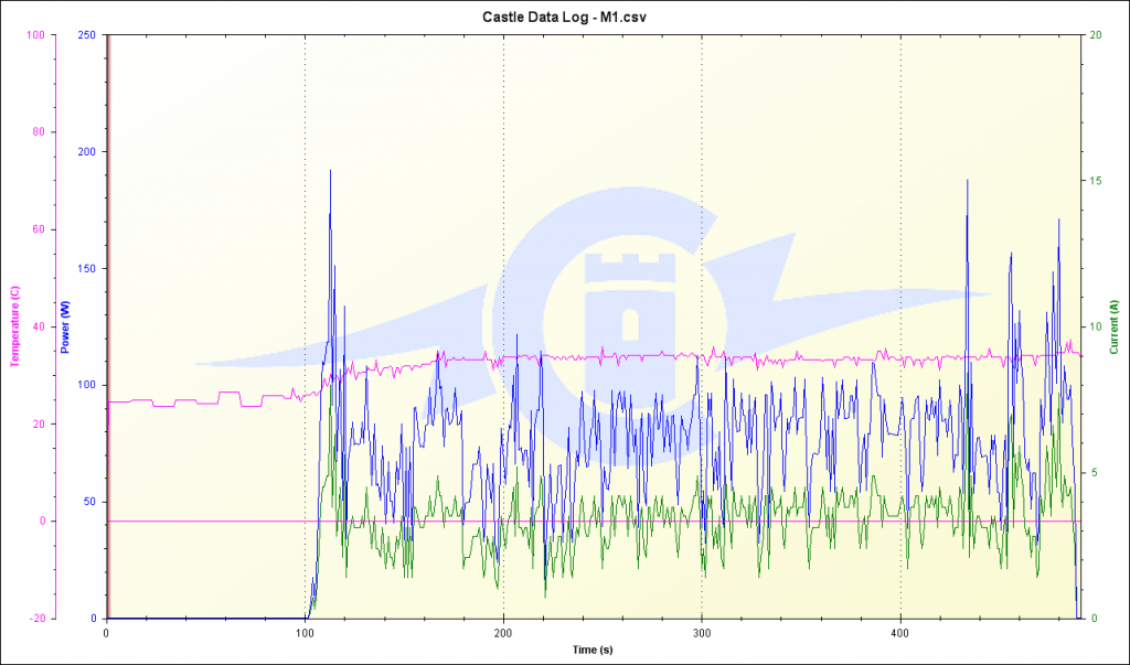

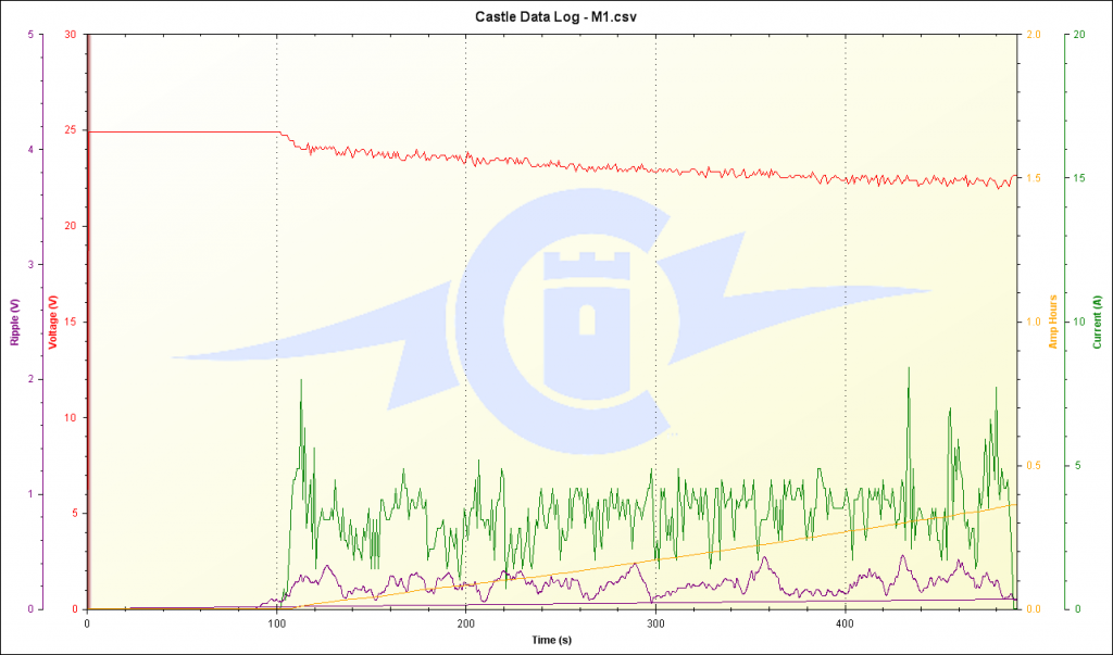

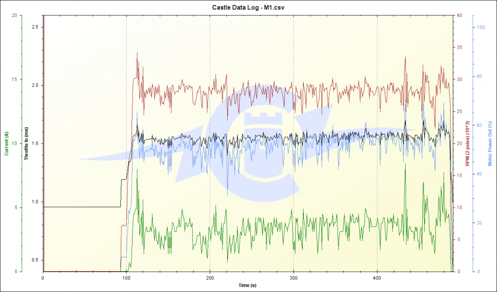

voici les graphes de capture d'un ESC pour un vol de 400 secondes :
1 : Ampères, Volts, variations de volts, ampètres h consommés :
2 : Ampères, Watts, Temp
3 : Ampères et rendement moteur
Qu'en pensez vous ?
