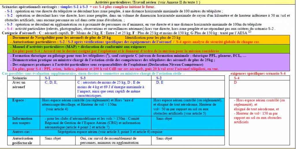

MessagePosté le: Jeu 11 Oct - 07:38 (2012)    Sujet du message: Drone France 3 Tarn Répondre en citant
C'est n'importe quoi ce tableau de la Dgac. On voit des gens S3 en cat E
Par définition dgc la cat E n'est pas éligible au S3
Si, si,
 les Cat E de moins de 4kg ont le droit d'évoluer en S3
Ci dessous le lien pour télécharger le Tableau-synthèse-aéronefs-télépilotés-v6-4, qui reprend toutes les catégories et scénarios de vol.
http://www.sendspace.com/file/o2r3en

en plus pour S4 faut le brevet pilote pratique !
Mais comme y a qu un oiel retour image y passe surement en S3!

par contre la je pense pas qui soit sous les 4 kilo en octo grosse nacelle ect !!?
MessagePosté le: Jeu 11 Oct - 10:44 (2012)    Sujet du message: Drone France 3 Tarn Répondre en citant
Là c'est un autre débat, celui du mode déclaratif...
Car actuellement, tu peux avoir une accréditation par la DGAC après avoir déposé un MAP (manuel d'activités particulières), dont le contenu décrit tes compétences, les caractéristiques machines et les procédures de sécurité...
Mais tout cela n'est que déclaratif, car à la date d'aujourd'hui, aucun service de laDGAC ne peut vérifier la conformité des déclarations sans expertise (qu'ils en manqueront pas de faire en cas d'accident)...
