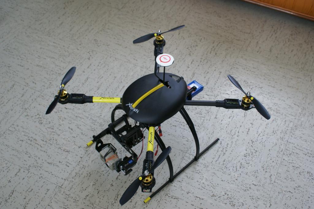

J'ai un xaircraft x 650 v4 équipé du wookong M, il est beau et j'aimerai le voir en l'air.. mais il ne veut pas quitter le plancher des vaches !! comprend pas, les gaz à 3/4, il ne bouge pas d'un poil !!
j'ai changé le branchement des moteurs (alors que j'ai branché comme sur la notice en 1er) et vacille un poil mais rien de concluant .. les hélices sont bien positionnées (au vu des nombreuses photos présentes sur internet et de la notice)
De plus j'ai la led du wookong qui clignotte vert rapidement dès que je pousse un peu les gaz (au ralenti j'ai 3 led rouge)
voilà, je cale et je râle... sniff

Voici quelques photos de la machine ... je vais re re re vérifier ma config logiciel mais si vous voyez qque chose qui cloche, je suis preneur, à force d'avoir le nez dessus, parfois, on ne voit pas l'évidence... m'en vais charger les batteries aussi.. elle était un peu faiblarde pendant l'essai...
Vincent
Xaircraft X650 V4 - moteur AKE QD1100B 200W (3S) 1100 Kw - controleur ake 12 A - Hélice 10" - Wookong M - Radio Futaba T10 - Lipo AKE 5850 Mah / Nacelle MC6500PRO 2 axes - sony NEX 5N - Emetteur vidéo DJI 5,8 ghz.
MessagePosté le: Mer 31 Oct - 20:21 (2012)    Sujet du message: ça ne décolle pas... Répondre en citant
a priori, si l'on considère que tes les bras jaunes sont bien l'avant de ta machine, le GPS et l'IMU sont bien positionné...
les hélices dan le bons sens et du bon coté..

Merci, venant de l'helico je suis etonné de voir le positionnement du bord d'attaque vers le bas... Je ne pige pas trop comment on peut soulever une masse dans ce cas là ... Pour la batterie je viens de faire un essais, ce n'est pas batterie faible mais perte IMU selon DJI. Bref, je demonte remonte et ne pige pas. Pour la couese des esc je vais voir quand je recevrais la carte de prog. J'ai calibré les esc... Pour la course c comment ? Je vais essayer de faire une petite video ce soir.
MessagePosté le: Mer 31 Oct - 20:44 (2012)    Sujet du message: ça ne décolle pas... Répondre en citant
le bord d'attaque vers le bas ???? tu tourne pas dans le bon sens !
Tes hélices sont bien montés mais il ce peut que tes moteurs ne tourne pas dans le bon sens dans ce cas inverse deux des 3 fils (ESC) d'alim des moteurs.

Pourtant c'est cablé comme sur la notice ! ...
MessagePosté le: Mer 31 Oct - 20:53 (2012)    Sujet du message: ça ne décolle pas... Répondre en citant
La notice n'indique pas comment cabler les trois fil de tes moteur aux controleur et je pense que ton erreur est là , tes moteur ne tourne pas dans le bon sens .
Le bord d'attaque pointe vers le haut

Le code couleur n'etait pas le bon sur la notice il y a un scheme mais les couleurs de l'esc ne doivent pas etre bon. Du coup la ca decolle ! Enfin de 2 centimetres dans le salon. Reste le pb de la led verte. On vient de filmer dans le boir je prepare la video.
