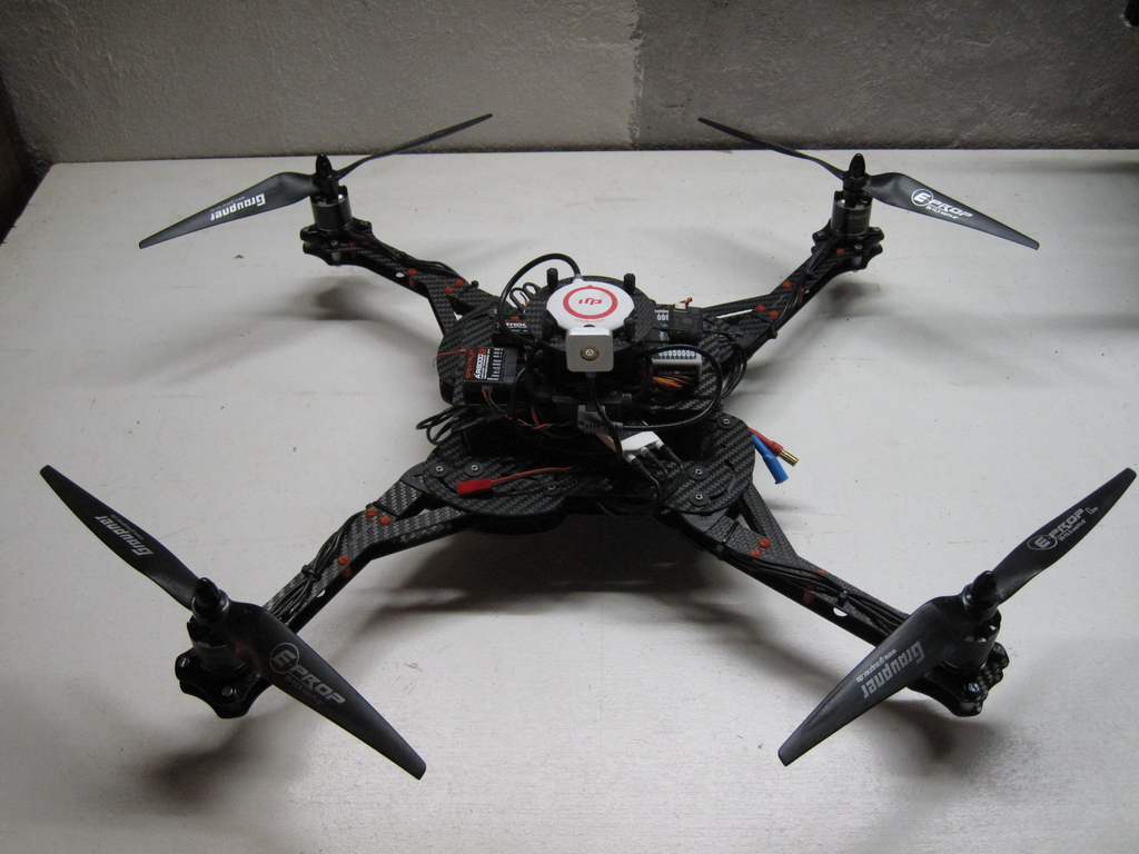

Bon, je vous ai écouté, et fouillé dans mon frata pour dénicher une platine ronde...
les esc repositionnés dessus permet de réduire les câbles, voire de les relier en direct...(on verra après les essais en vol)
il y en a 2 qui se voient plus car la platine supportant les éléments dji est rectangulaire...on verra plus tard pour une platine ronde carbone qui fasse les 2 (esc dessous et Dji dessus)
voila une dernière photo avec des hélices graupner 11"..

C'est quoi te moteurs sur ta bête 1 de moins de 2kg?
HS on: Si la majorité des personnes / boites validés par l'organisme sont du MK, c'est que la majorité des boites travaillent avec ce systeme, beaucoup moins avec le WK et pas du tous avec le zero uav, mais le zero uav enregistre  tous les paramètres durant le vol (coordonné gps, tension accu, alti...)
MessagePosté le: Lun 5 Nov - 12:39 (2012)    Sujet du message: Tornado 4, quadri de -2kgs apte S1-S3 Répondre en citant
J'ai mis des MT2216-12 (800kv) pouvant développer 150w en 3s avec des 11" ou 210w en 4S avec des 9 ou 10"
