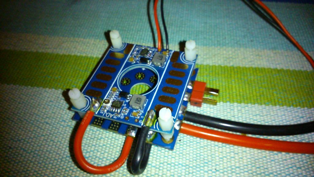

MessagePosté le: Mer 22 Jan - 12:13 (2014)    Sujet du message: Tarot FY680 Hexa full carbone full pliable !! Répondre en citant
C'est ce que j'ai commencé hier soir, mais j'ai un manque d'imagination pour le positionnement des esc.
Ils sont pret a etre posé, les fils rouge sont isolé, les prise moteur soudé Flashé simonk par olivpod
Les plaques de distrib sont câblés, prêt a être fixé au châssis:
MessagePosté le: Mer 22 Jan - 13:03 (2014)    Sujet du message: Tarot FY680 Hexa full carbone full pliable !! Répondre en citant
Elle est bien ta carte d'alim. Tu as une référence web?
MessagePosté le: Mer 22 Jan - 14:59 (2014)    Sujet du message: Tarot FY680 Hexa full carbone full pliable !! Répondre en citant
Je les ai cité plus haut:
Citation:
 Viendra ensuite une alim 12v: http://www.goodluckbuy.com/5v-12v-adjustable-voltage-dual-bec-output-board-…
et une plaque d'alim: http://www.goodluckbuy.com/100a-multicopter-multi-quad-copter-power-battery…
