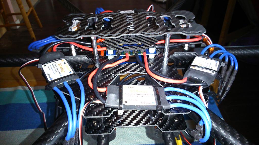

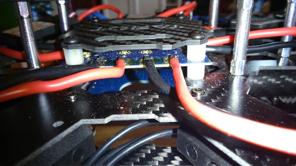

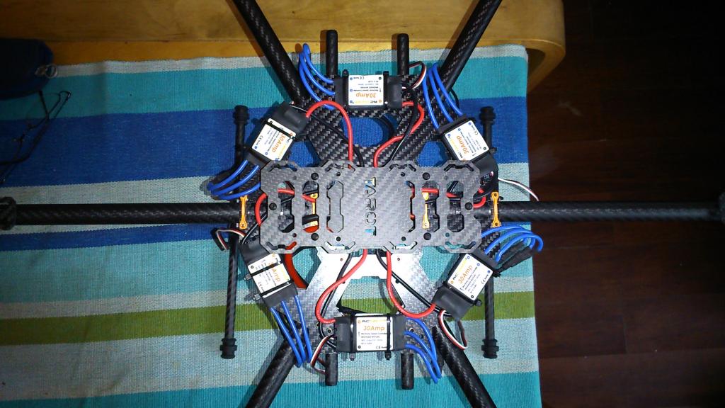

Autant les ESC des moteurs 1,6 3 et 4 sont évident à positionné à l'avant et l'arrière l'un sur l'autre. Autant pour les esc 2 et 5 je les ai positionné sous le chassis et ça ne me convient toujours pas. J'aurai préféré les mettre entre les plaques pour un montage plus propre. Je ne suis pas sur qu'au dessus de la plaque de distri ce soit conseillé?

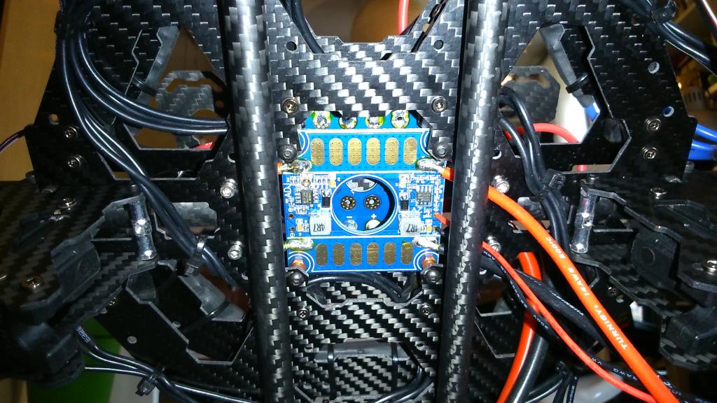

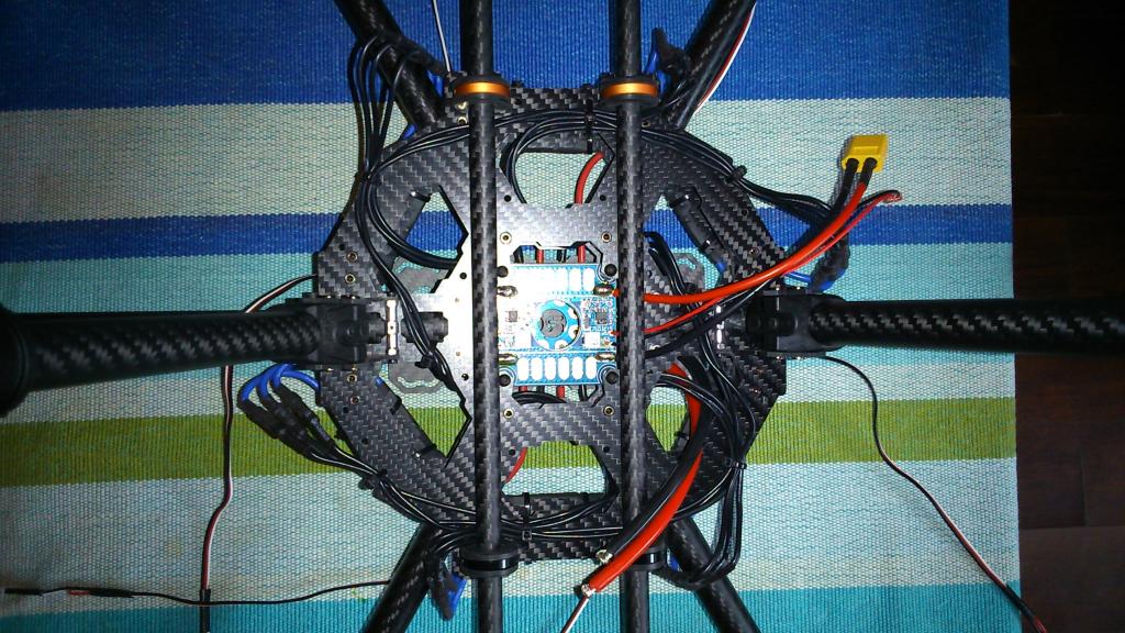

MessagePosté le: Ven 24 Jan - 13:09 (2014)    Sujet du message: Tarot FY680 Hexa full carbone full pliable !! Répondre en citant
Petite suite lors de ma matinée de télétravail
Installation des plaque de distribution, positionnement des esc, et prés cablage:

MessagePosté le: Sam 25 Jan - 19:55 (2014)    Sujet du message: Tarot FY680 Hexa full carbone full pliable !! Répondre en citant
leraver a écrit:
Petite suite lors de ma matinée de télétravail Installation des plaque de distribution, positionnement des esc, et prés cablage:
Sa fait pas très propre tout sa, mais difficile de faire mieux sans les cacher au milieu Wink
Sinon un bon conseil que j'ai à te donner : évite à tout prix les cartes d'alim qui sortent le voltage d'entré + un 5v.
Si pour une raison ou une autre ton 5v merde, ce qui au vu du dimensionnement peu arriver ( lors de grosse conso ) ton hexa pars directe au tas avec une grande probabilité de griller tes 6 esc.
Privilégie un Bec externe mieux adapté ! et si ce bec venait à merder tes fils feront fusible et tes esc seront toujours alimentés !
Après tu ne te servira peut être pas du 5v Wink je sais pas ^^

le 5v ne servira pas, en faite c'est pour avoir du 12v... au cas ou je met du 4s dessus... mes équipements vidéo sont en 12v .
pas besoin de bec, la carte zero gère ca toute seul, et coté nacelle en théorie ca sera la BL, (si j'arrive a la faire fonctionner cette co....) donc avec un accu 3s separé.
