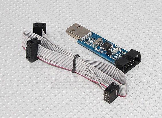

MessagePosté le: Lun 26 Nov - 16:16 (2012)    Sujet du message: USBasp AVR Programmeur Répondre en citant
Bonsoir,
Voila le type de programmeur, je ne comprends pas pourquoi cela ne fonctionne pas et j'avais installé le soft recommandé par
le vendeur.
Merci pour l'aide.
Robert

c'est un USBasp:
http://elecrom.wordpress.com/2009/04/19/usbasp-tutorial-usbasp-driver-installation/
http://www.hobbyking.com/hobbyking/store/uploads/790901382X365809X5.pdf
après utilise EEPE: http://code.google.com/p/eepe/

MessagePosté le: Lun 26 Nov - 21:08 (2012)    Sujet du message: Turnigy 9X Répondre en citant
Tu parts avec 2 handicapes Win7 64bit et Vista 32bit Mr. Green
alors le driver c'est http://www.fischl.de/usbasp/usbasp-windriver.2011-05-28.zip
après va voir ce qu'il te dis quand tu connectes l'USBasp dans le gestionnaire de périphériques, si le pilote est à jours pour l'USBasp...

MessagePosté le: Lun 26 Nov - 21:35 (2012)    Sujet du message: Turnigy 9X Répondre en citant
MacArell et les autres,
Je vous remercie mille fois ça fonctionne MacArell m'a filé le bon soft.
J'espère que ça va aller pour flasher. Vous en avez un à conseiller, je veux dire le plus complet.
