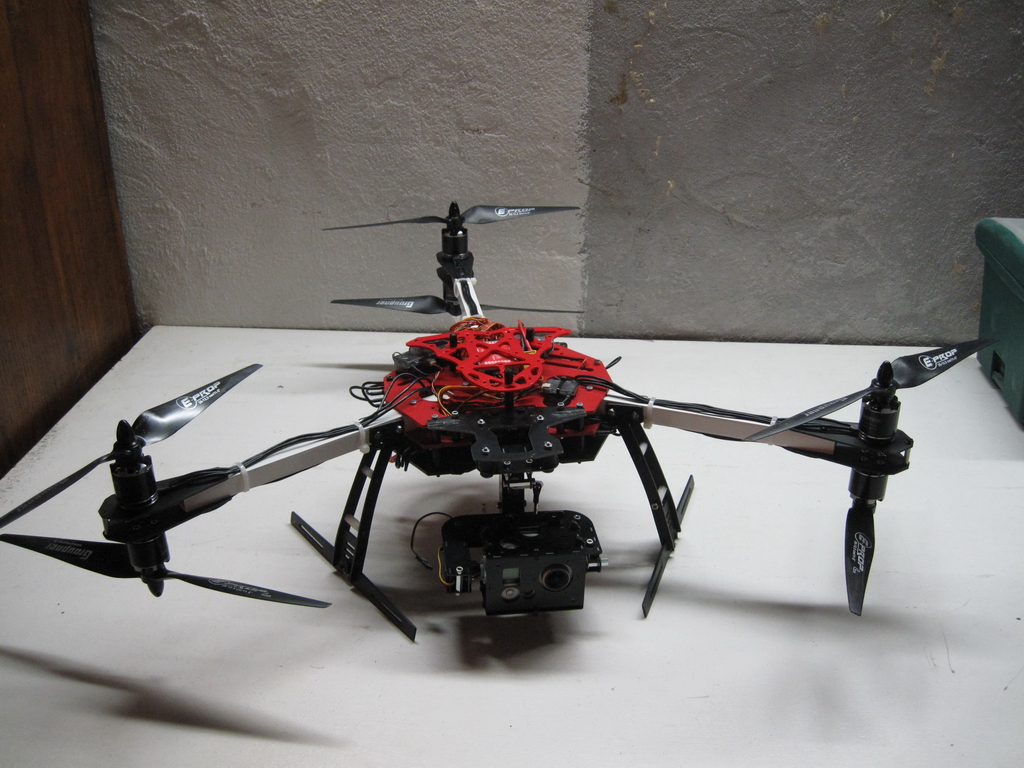

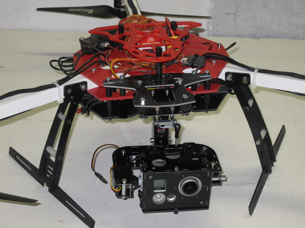

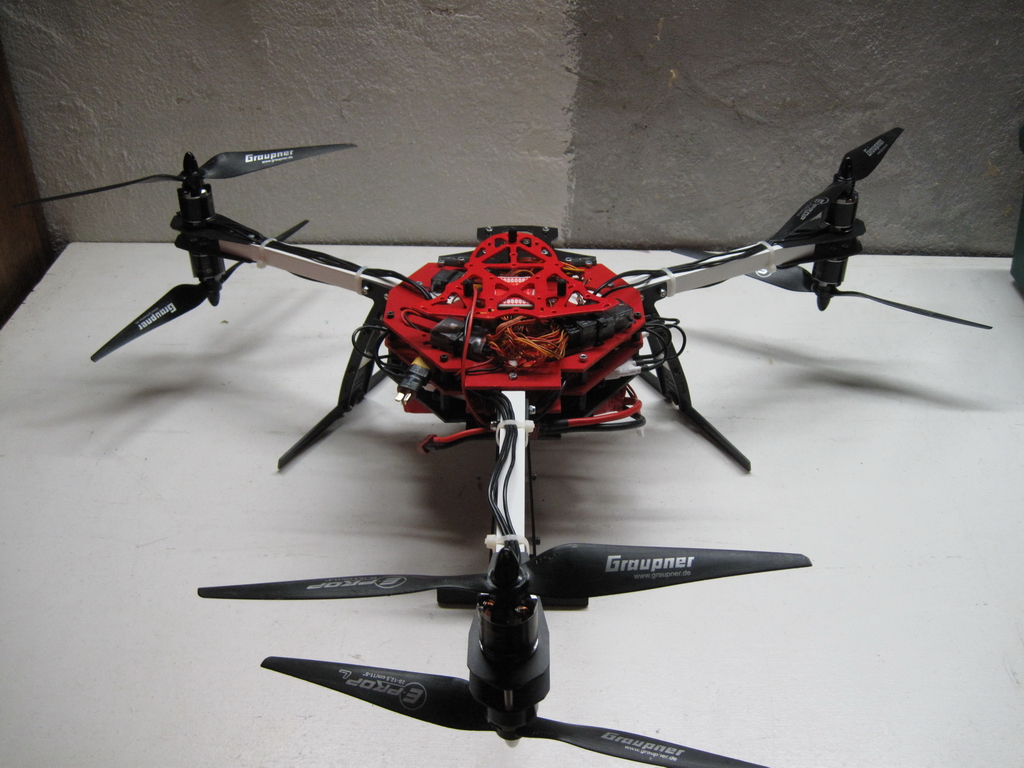

Salut à tous,
En attendant quelques pièces à venir, et avec 2 platines Y6-proto de notre Admin, je vous présente aujourd'hui un Y6 très sympa...
chassis en G10  et bras plastique..
Moteurs 2216-12 (800kv), esc 30a, hélices Graupner 11", lipo 3S 4000
Poids total en ordre de vol : 1840 grs (nacelle et Gopro comprises)
avec nacelle 2 axes Gopro modèle aeroxcraft.
et en vidéo le premier test en vol en cette fin de soirée :

MessagePosté le: Lun 3 Déc - 19:03 (2012)    Sujet du message: Nouveau Y6 Naza Répondre en citant
Les bras en plastique, c'etait juste pour tester, mais je suis en 15*15mm et c'est bien rigide pour un poids léger...
pour l'instant , avec un RTF de 1840 grs j'ai à peu près 11" de vol dispo....

Merci pour le retour d'infos.
C'est aussi parceque je me pose la question depuis un certain temps sur le fait de
monter 2 moteurs en opposés sur chaque bras.Apparemment avec de bons résultats sur les X6 et X8
Bras plastiques.Bras carbone.Bras kevlar
Tout a l'air de passer correctement.

Joli.
C'est quelle matière les parties rouges?
MessagePosté le: Mer 5 Déc - 15:46 (2012)    Sujet du message: Nouveau Y6 Naza Répondre en citant
je pense que c'est du G10, une découpe proto de chez Fabrice (HV)
et la toute petite platine du dessus vient d'un ancien châssis chinois....
c'est comme les pieds, fabrice a du les reconnaitre, ils proviennent du même châssis chinois...

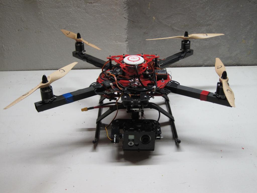

Bon le Y6 a décidé de devenir un Quadri excentré :
Photo dans sa dernière version
j'ai mis un train d'Helico Trex 700 pour surbaisser le centre de gravité (la lipo sera placée entre la centerplate et le train)
Une petite vidéo de son premier vol dans cette configuration (avec un wookong non calibré et du vent en rafale dans un espace jardin un peu clos)...
