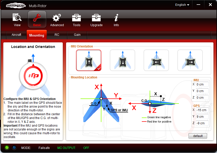

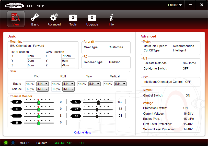

Hello,
Les connecteurs sont bons, aucune soudure n'a lâché !
Les réglages les voici:
Tout est bon, orientation, bon montage des hélices (sens de rotation)
Très très étrange.
