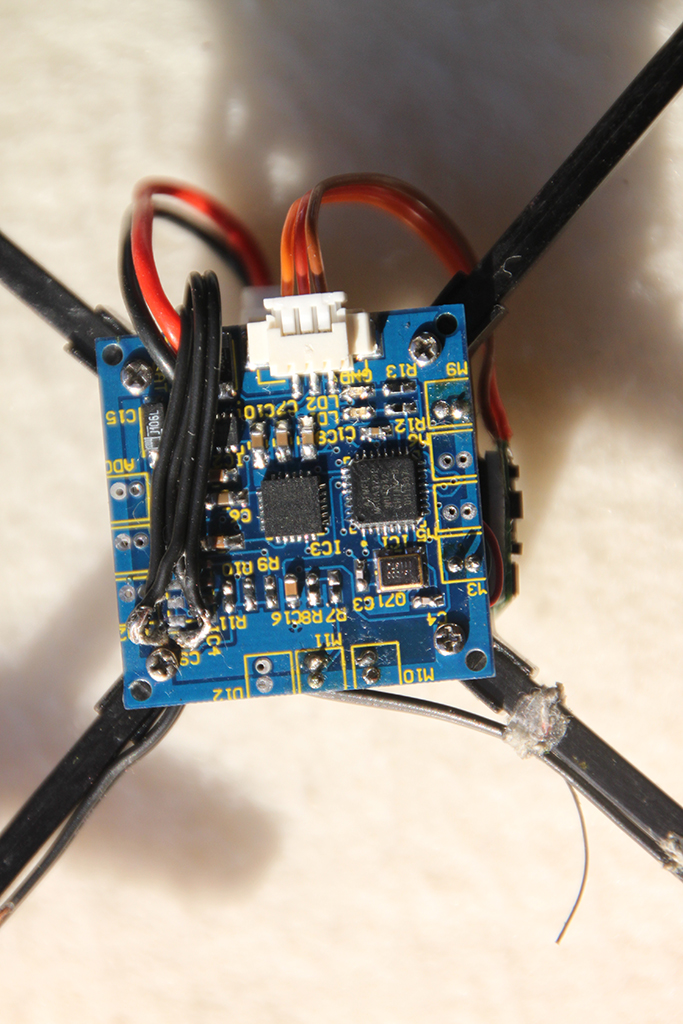

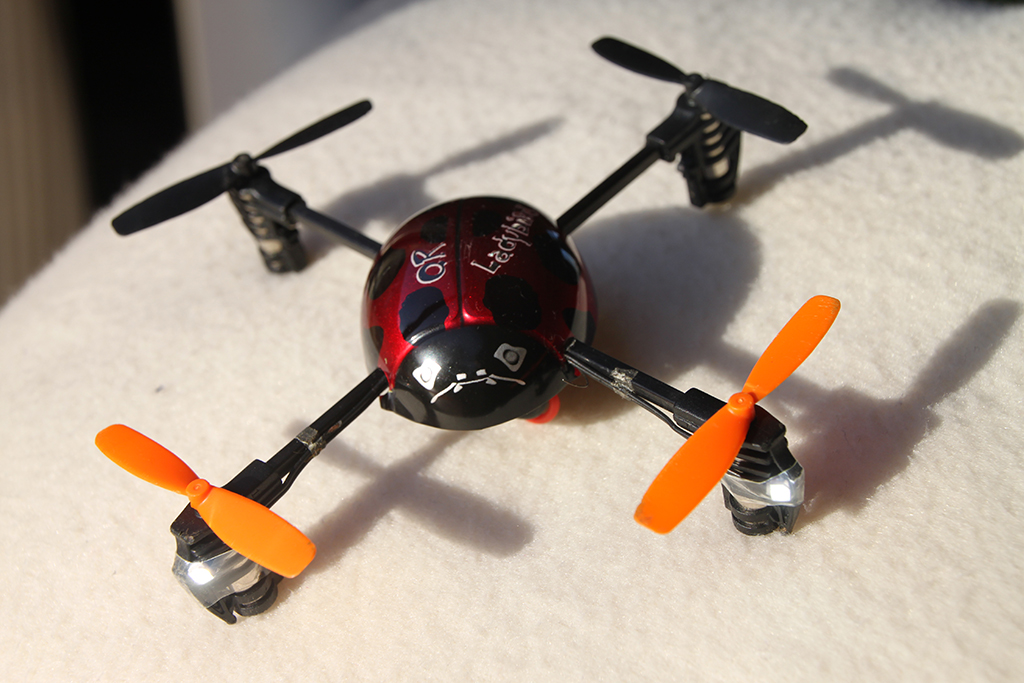

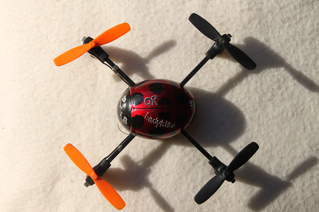

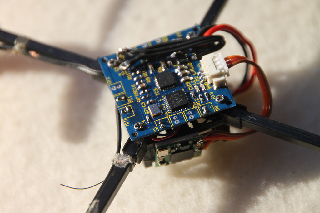

Ce forum m'a beaucoup apporté, à mon tour de partager. Je suis en train de faire une machine multiwii avec la carte Nano de Ulix (Vincent)
La base chassis est un RcSystem Q4 ou LadyBird
Prévoir :
- LadyBird ou Q4 sans radio
- Carte NanoWii (Ulix)
- Nano récepteur (0,2g) en DSM2 (Rx31 ou Rx32) ou proto de votre choix
Liste de recteurs Nano : http://www.deltang.co.uk

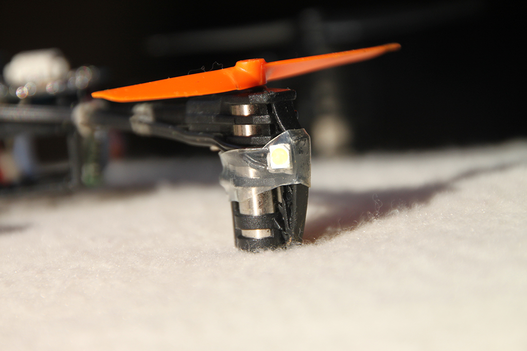

J'ai apporté quelques ajouts comme les leds, mais ce n'est pas fini.
Je poste maintenant quelques photos et reviendrai plus tard en edit sur les procédures....
