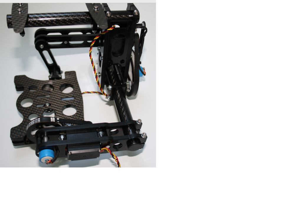

Pas mal, avec les tubes carbone ca donne une impression 'plus noble' de la chose... Ouh ben je vais en commander une jle sent!

En fait les vibrations qu'on peut voir sur mes videos sont du au " cran " du servo du roll qui lors d'infime correction, il corrige par petit accouts.
Avec certains servos c'est flagrant, avec d'autre moins.
Je n'en est pas sur le tilit parcontre surement parce qu'il n'y as pas de bras de levier.
Je peux minimiser ses vibrations du roll en mettant des elastique, mais c'est pas encore assez bien pour moi Smile
On doit pouvoir arriver à des rendu de nacelle brushless, avec une belle linéarité.
Après est ce que c'est pas du à la gestion nacelle de la KK2 qui linéarise pas assez, peut être une mauvaise fréquence ?
Des idées ?

La version brushless !! Le kit de convertion va pas tarder à arriver ainsi que la Drotek Smile

iflightrc 4008 motors 150 tours.
Mais je vais tester mes turnigy rebobiné eux aussi en 150 et 90trs.

Ma version servo est obsolète now ! plus à me faire chier avec ses "steps" , résultats garantis ^^
