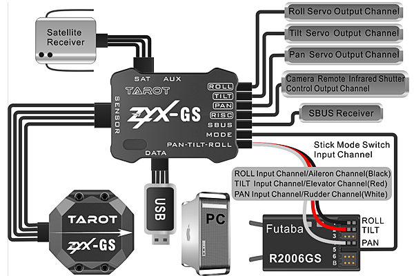

  1. Three axis stabilization. Pan, tilt and roll stabilization.
  2. Adjustable Gains and 3D attitude through PC software.
  3. Support attitude locking mode and attitude following mode.
  4. Support stick following mode and position following mode.
  5. Sensor technology: 3-Axis MEMS gyro and accelerometer.
  6. Support servo type: 1520/960/760 analog servo and 1520/960/760 digital servo.
  7. Support receiver type: standard receiver/S-BUS receiver/DMS digital receiver.
  8. Support remote controller type: PPM/PCM/2.4G
  9. Operatiing voltage: DC3.5V~9V
  10. Operating current: 60mA
  11. Operating temperature: -15ºC~65ºC
  12. Maximum angular rate: 2000 degree/ sec
  13. Maximum acceleration:??
  14. Weight: 10g (wire and connector not included)
  15. Dimension:???
The list price will be around USD175 and the market price should be about USD$130-140. (I think the product will bring huge impact the market.

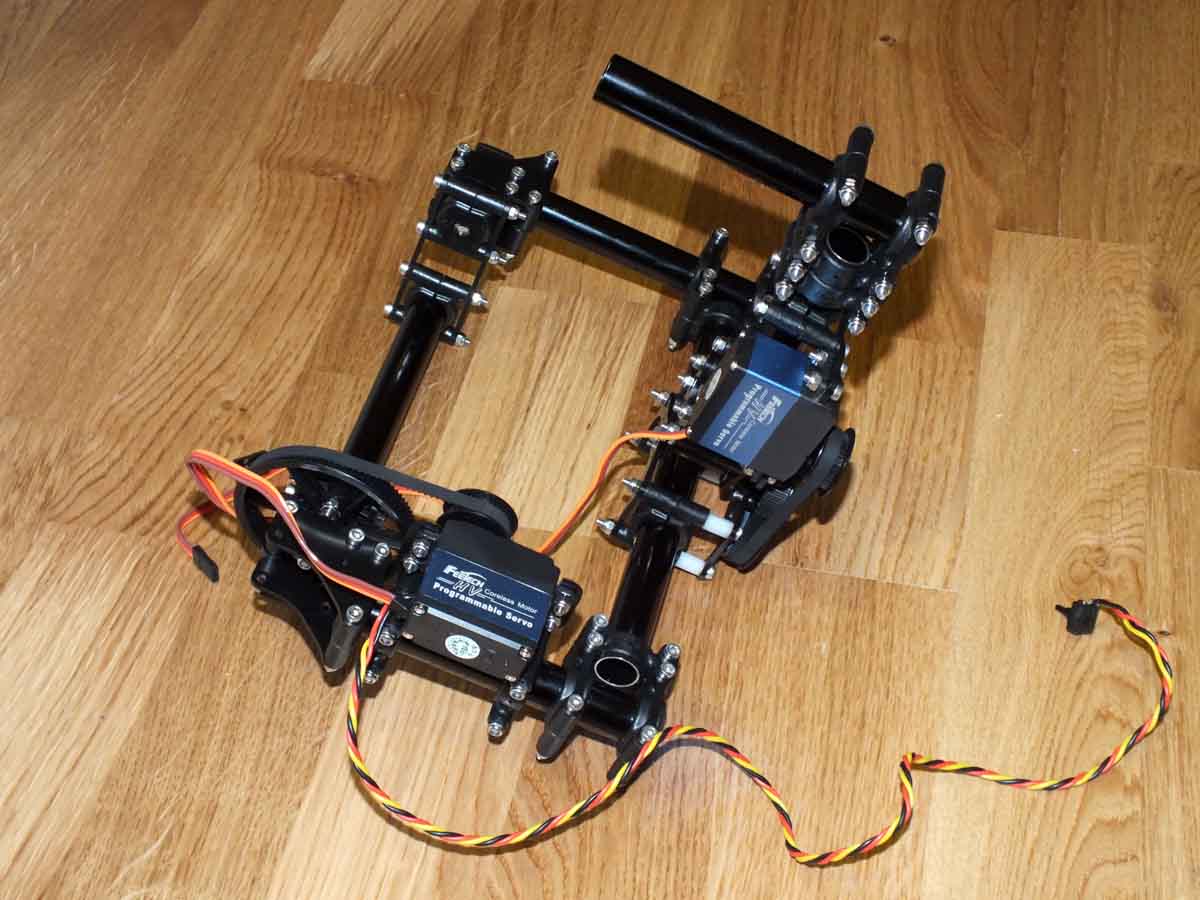

la nacelle est montée, quelques ajustements et je monte le ZYX ...

MessagePosté le: Sam 26 Jan - 08:05 (2013)    Sujet du message: TAROT ZYX-GS et nacelle TwoDee EVO Répondre en citant
Ha ! Ca m"intéresse aussi de voir et savoir...
Tiens, au sujet de la nacelle copié de cinestar, au vu de la photo de Fernand, je ne me trompais pas en disant que les photos des produits qui tournaient étaient les photos de l'originale et non pas d'une si parfaite copie.
Notamment ici, on voit qu'il n'y a pas de potard aux servos, cela veut dire que ce n'est pas gérable avec n'importe quelle électronique...
Ou comptes tu poser le stab tarot ?
