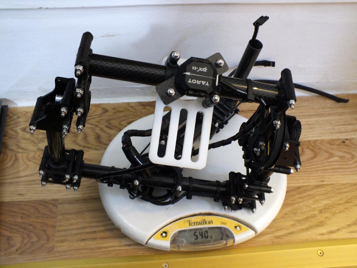

salut,
il me semble qu'elle fait plus, autour de 600g avec les servos, j'ai reçu des tubes de remplacement carbone mais je ne pense pas gagner plus de 50g le poids provient de la visserie, il faudrai passer au titane ...

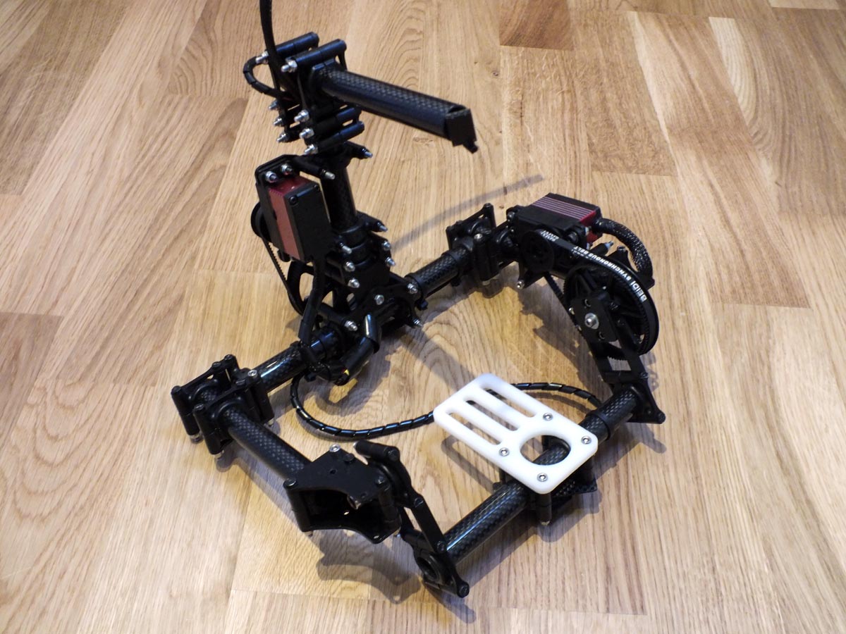

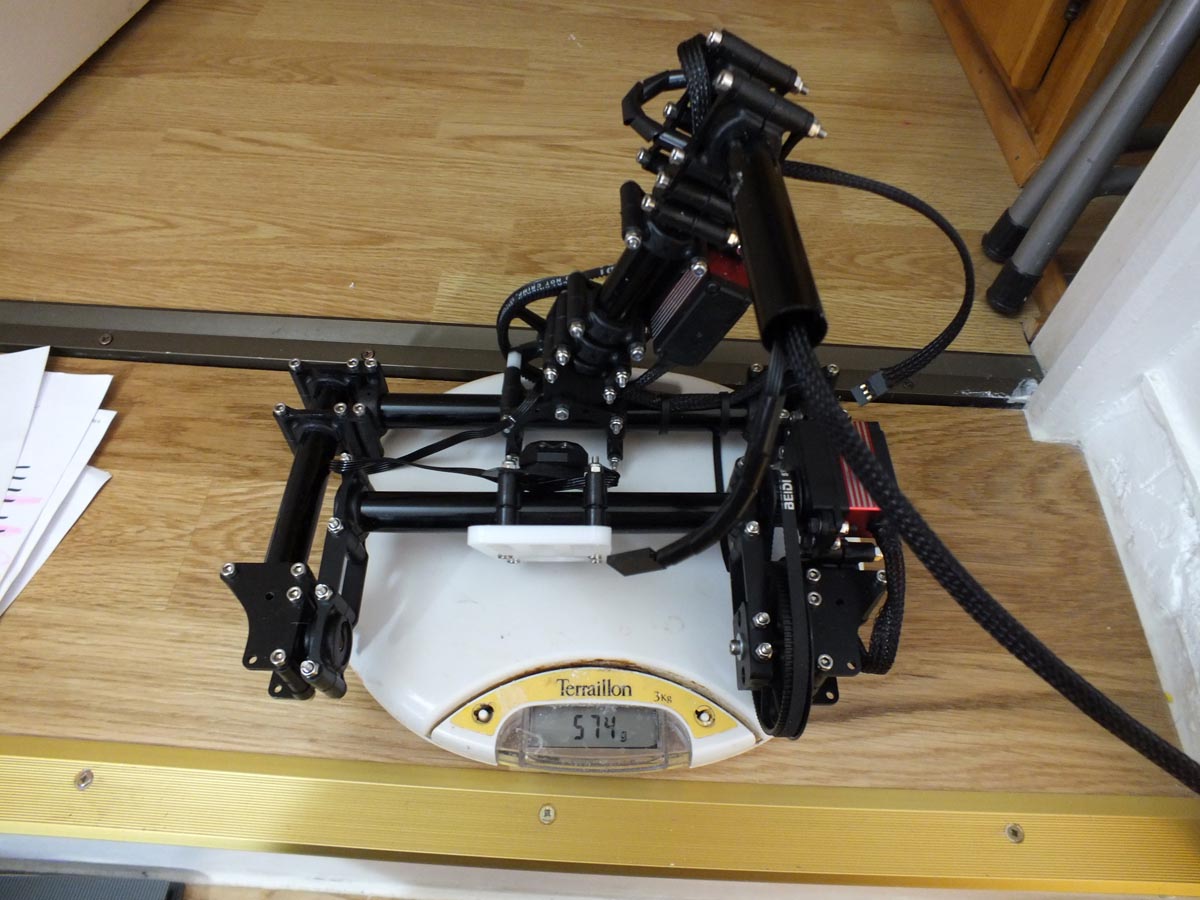

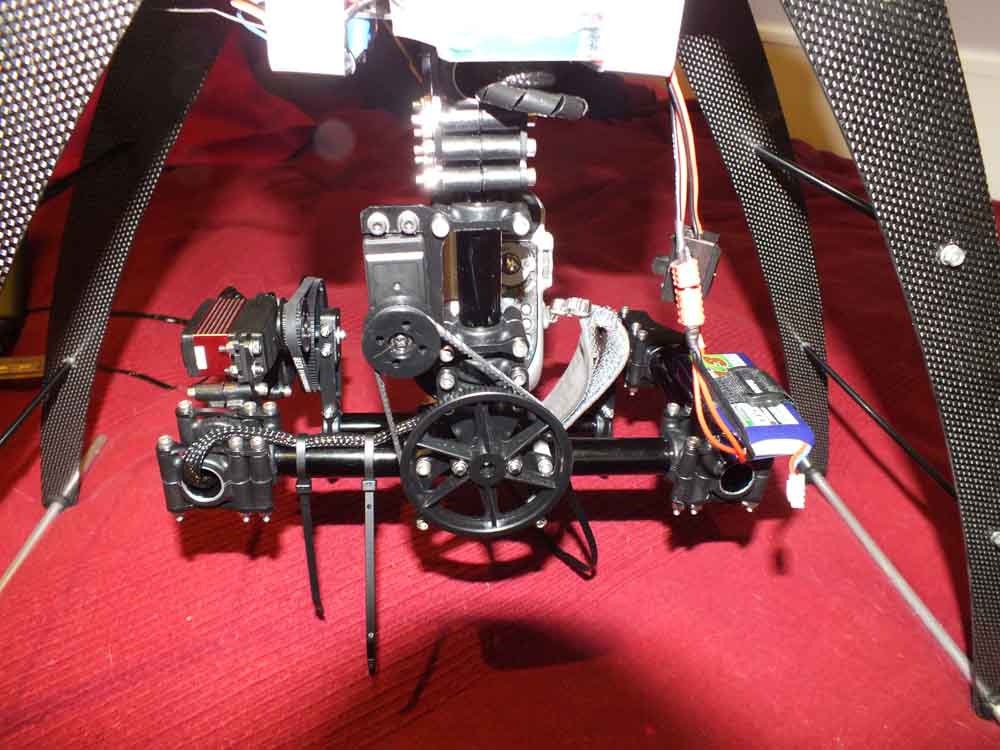

Salut à tous,
petite cure d'amaigrissement pour ma nacelle, tubes carbone et vis alu... tout ça pour gagner 30g !!!
Attention au couple de serrage des vis alu,
j'ai préféré conserver des vis inox à certains endroit, notamment la ou la tenue n'était assurée que par deux vis.
A+
HEXA XL WKM, Quad Naza+GPS
MessagePosté le: Mer 13 Mar - 12:22 (2013)    Sujet du message: TAROT ZYX-GS et nacelle TwoDee EVO Répondre en citant
passe au titane !
c'est quoi ce stab tarot en dessous ?
fernand_naudin
Inscrit le: 30 Mar 2012
Messages: 33
MessagePosté le: Mer 13 Mar - 13:19 (2013)    Sujet du message: TAROT ZYX-GS et nacelle TwoDee EVO Répondre en citant
passe au titane !c'est quoi ce stab tarot en dessous ?
Vu le nombre de vis, c'est pas le même budget !
c'est un ZYX tarot.
