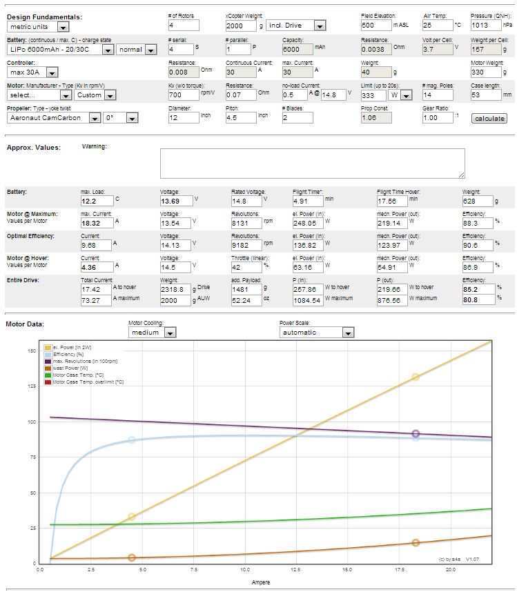

J'ai donc réalisé une simulation sur ecalc:
ça me parrait plutôt potable, cependant je ne suis pas trop expert dans la matière, donc  je ne sais pas si ces couples moteurs/esc/hélices sont bien faits  Confused
et vous? c'est quoi votre avis?

J'attends la même Frame que toi d'un jour à l'autre. Ils ont l'air bien tes moteurs mais il me semble que c'est 107g par moteur et non pas 330g Mr. Green

ouuuups  Mort de Rire  oui j'avoue, ça fait lourd là!  Mr. Green  merci pour l'info ^^ cette frame va te plaire, elle est vraiment magnifique  Okay
edit: après simu sur ecalc avec le nouveau poids des moteurs, ça ne change rien  Neutral

Je n’arrête pas de regarder des vidéos sur le net, comparer, noter, calculer, mais je suis complètement perdu dans le choix des moteurs...  Laughing  Une autonomie de 15min serait parfaite en 4S-2P @ 6000mAh, mais impossible de trouver un moteur qui correspondrais  Rolling Eyes
je vous met le calcul:
j'arrive à 8min (sachant que je ne ferais pas beaucoup de sur-place)

Enfaite j'ai testé plusieurs batteries et c'est celle-la qui me donne le meilleur temps Smile c'est jouable? Tu toune combien de temps avec ton tarrot? Smile
MessagePosté le: Sam 25 Mai - 10:33 (2013)    Sujet du message: Construction du Tarot Iron man 650 quadri Répondre en citant
Je suis à 20min maxi en statio à 1600g avec une 5000mAh 20c mais je n'ai pas assez de recul pour te dire avec tout le fpv et la nacelle. Je viens de tout redémonter.
Ton ecalc est pas mal mais j'esayerais d'optimiser au mieux avec une seule lipo. 2,5kg pour le tarot je trouve ça un peu lourd. J'étais a 2040g complet sans faire la chasse aux grammes, je pense qu'un moins de 2kg en faisant attention permettrait de moins soliciter la frame et t'éviterais de charger 2 accus.
