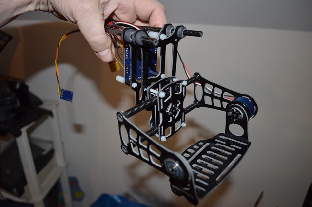

MessagePosté le: Mer 27 Fév - 10:32 (2013)    Sujet du message: Commande de moteur brushless pour nacelle. Répondre en citant
Voici les news, la commande est passée, 5/6 jours de fabrication plus la livraison 4 jours, donc théoriquement une dizaine de jours
il y aura 100 moteurs, 50 70 spires et 50 90 spires
Si ya des interessés je veux bien usiner les nacelles, c'est un gros boulot, je fournirais les plaques direct cnc, sans l'acastillage (roulement, vis, tube carbone de 7mm) le but est de rester low cost
Voici le dernier jet 180 gr avec moteurs et carte, partie de la base de la nacelle Alex moss, j'ai simplifié la fabrication a 11 pieces, 2 tubes carbone, et un peu de colle époxy
rélisation en G10 de 2 mm d'épaisseur le panier fait 85 mm de largeur utile,
donc si cela vous interesse je fais dans un premier temps un sondage sur le nombre de planches à réaliser fin de calculer le prix de chaque planche, ceci avant de prendre la décision de le faire.
voici un photo du dernier jet:
