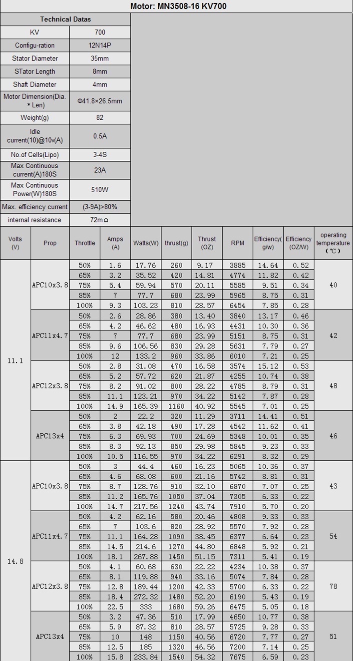

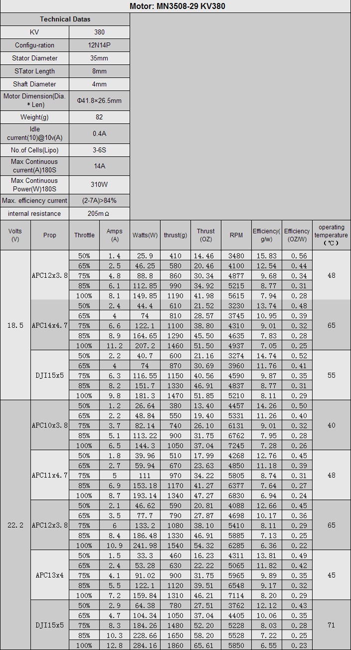

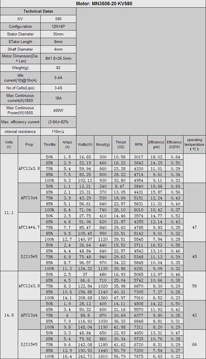

Par exemple entre un TMotor MN3508 380kV et un MN3508 580Kv qu'est qui va déterminer le choix de l'un ou l'autre?
MessagePosté le: Mer 6 Mar - 19:47 (2013)    Sujet du message: Choix des moteurs, quel Kv ? Répondre en citant
Si on regarde les specs
on voit que le 380kv est fait pour 3 à 6s, sa poussée max est en 6s et 15 pouces
le 580 a sa poussée max en 4s avec 15 pouces avec un pas de 5
tu as à ce moment là 1,6kg de poussée par moteur ... autant dire que ca tracte fort
j'ai fait la simu vite fait, un quadri de 2,5 kg va tenir un statio a un peu plus de 40% des gaz, avec une 5000 mah tu peux espérer 13 minutes de vol statio et 3,5 min plein gaz tout le temps
sur un hexa statio a 30%, autonomie max presque 15 minutes, autonomie mini 3 minutes
si tu veux voler avec des hélices plus petites genre jusqu a 13 pouces, il vaut mieux meme prendre le kv 700 :
