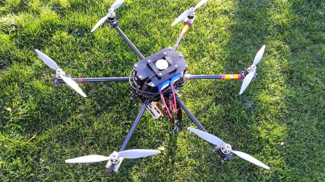

Alors pour commencer peux tu poster une photo (ou plus) de ton multi en l'état actuel (odre de vol) ?

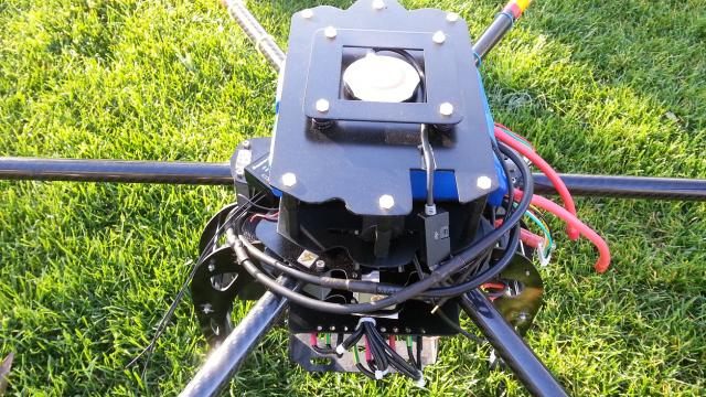

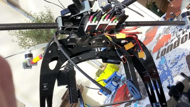

Voila quelques photos pour Florent qui veut voir le cablage (maintenant que je sais les transférer...)

MessagePosté le: Sam 9 Mar - 21:48 (2013)    Sujet du message: Drole de comportement WKM Répondre en citant
C'est quoi les deux gros cable noir qui passent devant le cable du GPS qui plonge dans le chassis ?

MessagePosté le: Sam 9 Mar - 21:51 (2013)    Sujet du message: Drole de comportement WKM Répondre en citant
Ce sont les cables alim -, les rouges les+ de Batteries vers  les ESC
