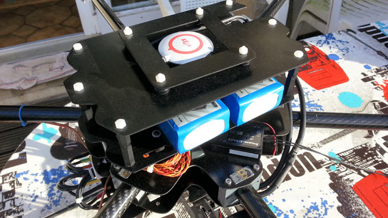

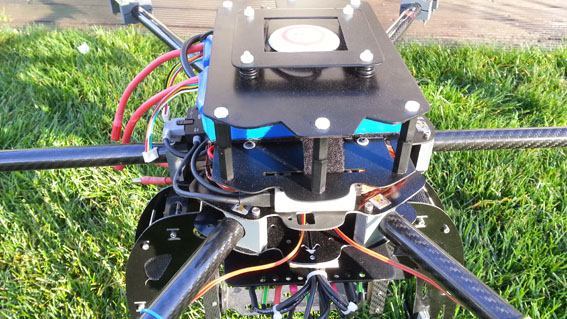

Salut a tous,
mon hexa me jouais des tours en position Gps, maintenant il met 10mn, voire beaucoup plus pour "accrocher" les satellites. Par exemple, aujourd’hui  il est dehors, le temps est  légérement couvert, mais sans plus, ca fait 21minules que j'ai pluggé les accus, et il est toujours a 1 clignotement rouge  (position ATTi ) je precise que normalement il a démarré a 3 flashs rouge  ,puis 2, puis 1, c'est le temps d'acquisition qui est anormal!
D'ou vient ce probleme Antenne GPS?  IMU?  l'électronique n'etant plus sous garantie, comment faire pour vérifier l'ensemble,
j'ai verifié l'antenne en démontant le capot plastique blanc Dji (4vis torx ) pour vérifier quelle n'etait pas félée on en trouve a 4/5€ .http://fr.mouser.com/ProductDetail/Taoglas/GP1575252A02/?qs=WUa1z/NV9%252b063mn2Dq5GbJ8sbPb2YoL1
Mais  tout a l'air OK. Ce problm est connu? Comment le régler?
Multirotor Hexa v -Moteurs: 6xAltigator 3536 avec esc 30A Dji- Helices APC 13*6
Cntrl:Wookong M - Radio MX20- Nacelle MK Hisight SLR1- Go Pro Héro 3 Black/Nikon D90-
MessagePosté le: Sam 23 Mar - 10:40 (2013)    Sujet du message: Publicité
MessagePosté le: Sam 23 Mar - 10:57 (2013)    Sujet du message: WKM Acquisition satellites hyper longue Répondre en citant
Tu as une photo de ton montage ?
As tu un blindage particulier ?
Ca marchait très bien avant ?
Une acquisition normale se fait en moins de 40 secondes. Quand tu l'initialise dans un endroit où tu a volé dernièrement.
Parontre celà peu prendre plus de temps si tu le redémarre loin (voir très loin) de ton dernier vol.

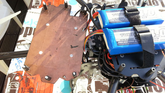

MessagePosté le: Sam 23 Mar - 11:16 (2013)    Sujet du message: WKM Acquisition satellites hyper longue Répondre en citant
Salut florent,
 j'ai deja posté a ce sujet, et tu as vu les photos du montage. La plaque qui soutient l'antenne, est recouverte de cuivre de l’intérieur, justement pour éviter les interférences.
Je t'amene des photos

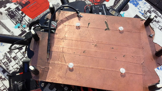

MessagePosté le: Lun 25 Mar - 10:02 (2013)    Sujet du message: WKM Acquisition satellites hyper longue Répondre en citant
j'ai collé (dès la construction environ 1an) sous la plaque qui supporte l'antenne de gps, des bandes de cuivre autocollant, et ce cuivre est relié a la masse batterie peu pas faire mieux sinon ??? (cf photo)

MessagePosté le: Lun 25 Mar - 10:09 (2013)    Sujet du message: WKM Acquisition satellites hyper longue Répondre en citant
Voila  L'antenne positionnée, la, vous avez (presque) tout!

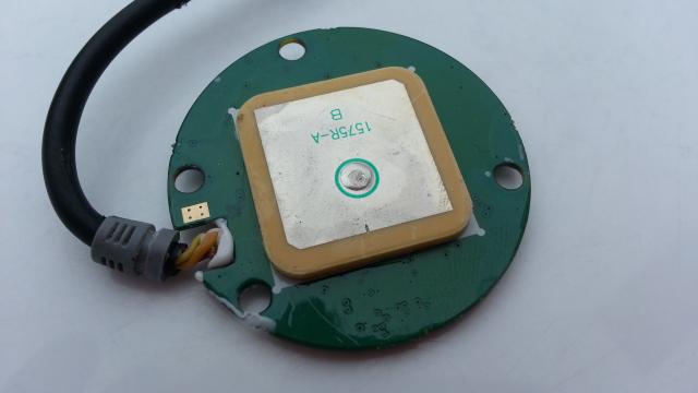

MessagePosté le: Lun 25 Mar - 10:15 (2013)    Sujet du message: WKM Acquisition satellites hyper longue Répondre en citant
Crash si, y en a eu 1 , inexpliqué, c'est ca que je recherche. Concernant ,la demande de Nisouk, regarde ce que j'ai poste le 23 Mars....

MessagePosté le: Lun 25 Mar - 10:34 (2013)    Sujet du message: WKM Acquisition satellites hyper longue Répondre en citant
A priori, je mise sur un problème d'antenne.
Soit une fente très fine sur la céramique; regarder avec une loupe d'horloger.
Tes problèmes ont-ils débuté après le crash?
Le plus facile et le moins cher serait d'avoir un pote qui te prete son antenne pour essais.

MessagePosté le: Lun 25 Mar - 16:13 (2013)    Sujet du message: WKM Acquisition satellites hyper longue Répondre en citant
photos de l'antenne:
MessagePosté le: Lun 25 Mar - 16:27 (2013)    Sujet du message: WKM Acquisition satellites hyper longue Répondre en citant
Même en grossissant fort, je ne vois rien.
As-tu testé la tension de la petite batterie? Si elle est naze, il fait à chaque fois des cold restart donc très long.
Après, il faut faire de la substitution pour déterminer quel élément est défectueux
