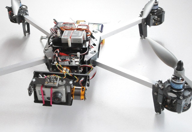

premieres images du - 2 kg ready DGAC
précision si je dis "ready DGAC" c'est qu'il a tous les éléments d'homolagation et non qu'il est homologué!! (pour les pointilleux).
Le but etait de ne pas lesiner sur la rigidité, les organes de puissance (ESC, Moteurs)

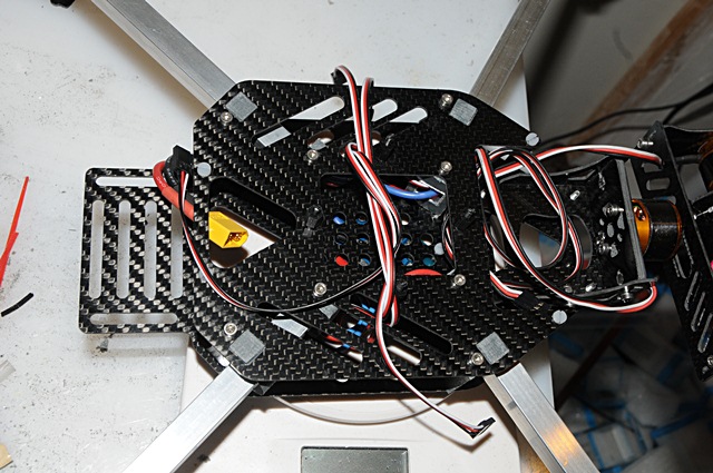

La nacelle est détachable et sur silent bloc.

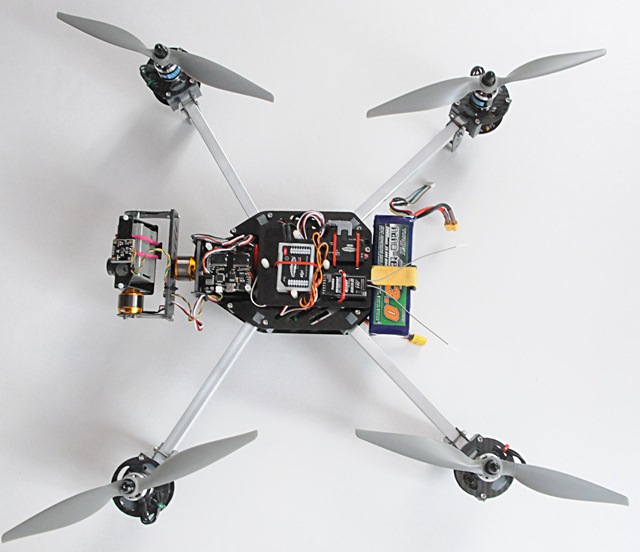

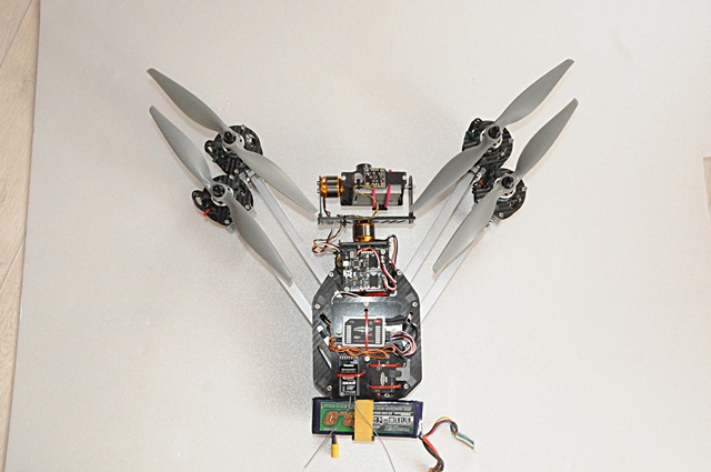

Données technique: 4 moteurs de 210 w, esc 40 amp, chassis carbone, bras alu ep 0.8, pliable, nacelle brushless, WKM, OSD, retour video, temps de vol avec 4s 3000 + de 10 mn, hélices 11 pouces.
Les bras sont en alu de 13x13 ep 0.8.
Le tilt de la nacelle est commandable sur 180° soit 90 vers le haut et 90 vers le bas (même plus)
pas d'helices dans le champ sur 240° de tilt avec gopro.
la version NEX fera aussi - de 2 KG.

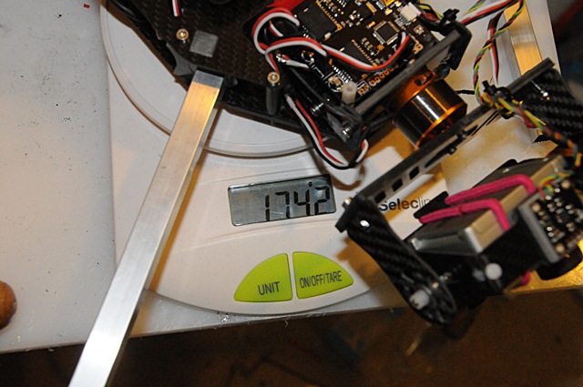

poids: voyez vous même avec gopro 2, accus pret a voler (sur la photo il manque le GPS et le transmetteur 5.8ghz soit 46 g

Ton IMU du WKM est planqué sour la MC..?
et tu n'as mis le GPS..?
Belle réalisation...A suivre

l'imu est au centre  sur la center plate du bas (ouverture sur celle du haut) le GPS n'est pas present sur les photos, j'attends du carbone pour son support
