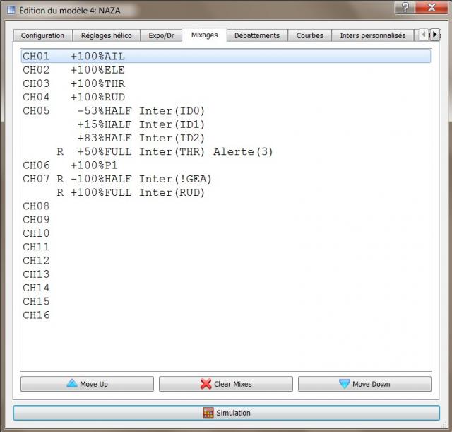

Tu peux modifier assez facilement via le PC avec un logiciel comme EEPE
https://code.google.com/p/eepe/
Exemple mes paramètres pour le NAZA (pour info le ch6 est sur le potard P1):
