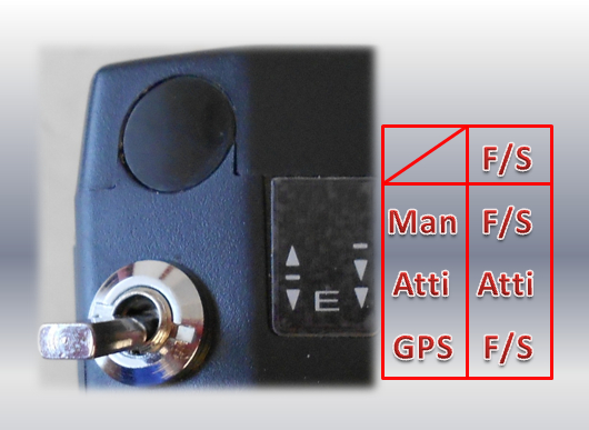

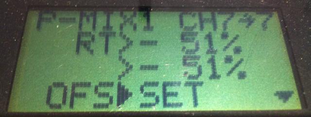

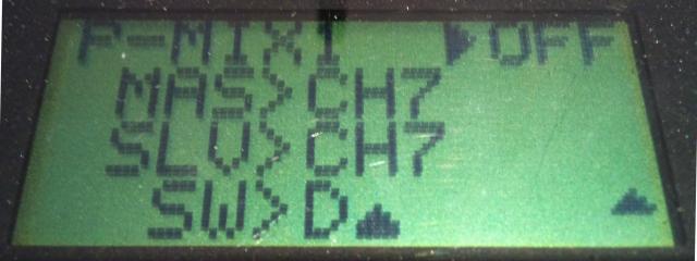

Comme beaucoup de gens ont du mal à paramétrer le failsafe sur leur naza dji avec leur T7C et que peu ont trouvé, j'explique la méthode qu'un confrère m'a gentiment expliquée !
Vous savez tous que le failsafe n’est programmable que sur la voie 3 avec la T7C, mais vous ne savez peut être pas qu’il existe des astuces pour contourner ce souci  Very Happy
Je vais donc essayer de vous l’expliquer, mais comme des amis américains m’ont demandé ce tuto, ça sera…en photos !!
Niveau mixages ça donne ça :
Ce que ça donne au niveau des inters :
