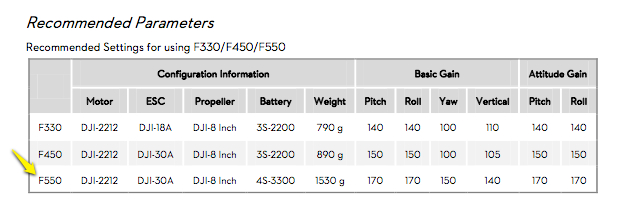

Que pensez-vous des paramètres des gains recommander par NAZA pour le F550 si on les appliquer avec des Hélices E-PROB 10*50 et 3 S-5500 sur une NAZA V1
je pense c'est trop haut mais chaque config est différente, j'ai commencé à 100 partout pour arriver à 130 130 90 120
