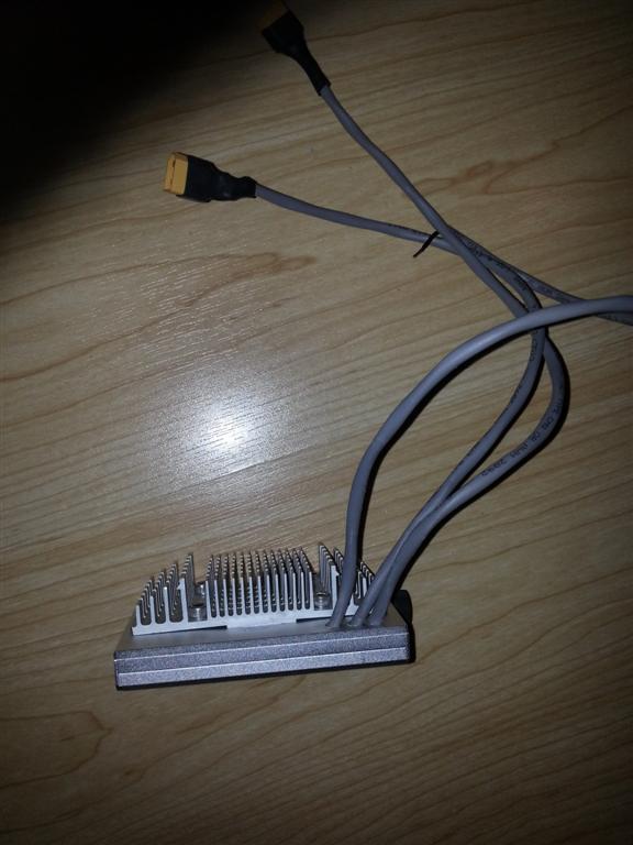

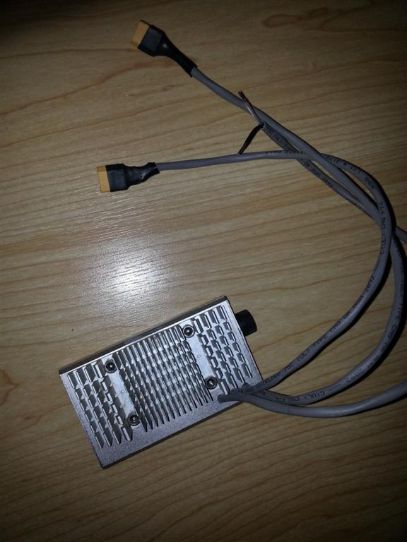

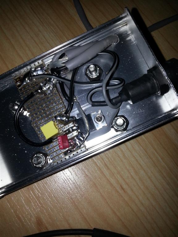

voila en attendant la réceptino j'ai fait un petit boitier pour alim VRx en 5V le RC305 avec un petit 7805CV. A priori le VRx consomme 350mah donc ca va passer large pour le 7805 en version CV. De plus je lui est collé un méga radiateur avec pate thermique ca va pas boncher tout ca dans un petit boitier.

Salut, tu as mis ce gros radiateur pour le 78L ?Sinon je vois que tu utilise les MT2216-12 avec des eprop 10x5 .. tu as combien en conso ?  Mon TBS fait presque 2,5kg avec lipo, je me demandais si ca valais le coup de mettre ces moteurs ...

Salut
Finalement j'ai pas besoin de 78xx ça s'alimente en 11v soit 3s...
