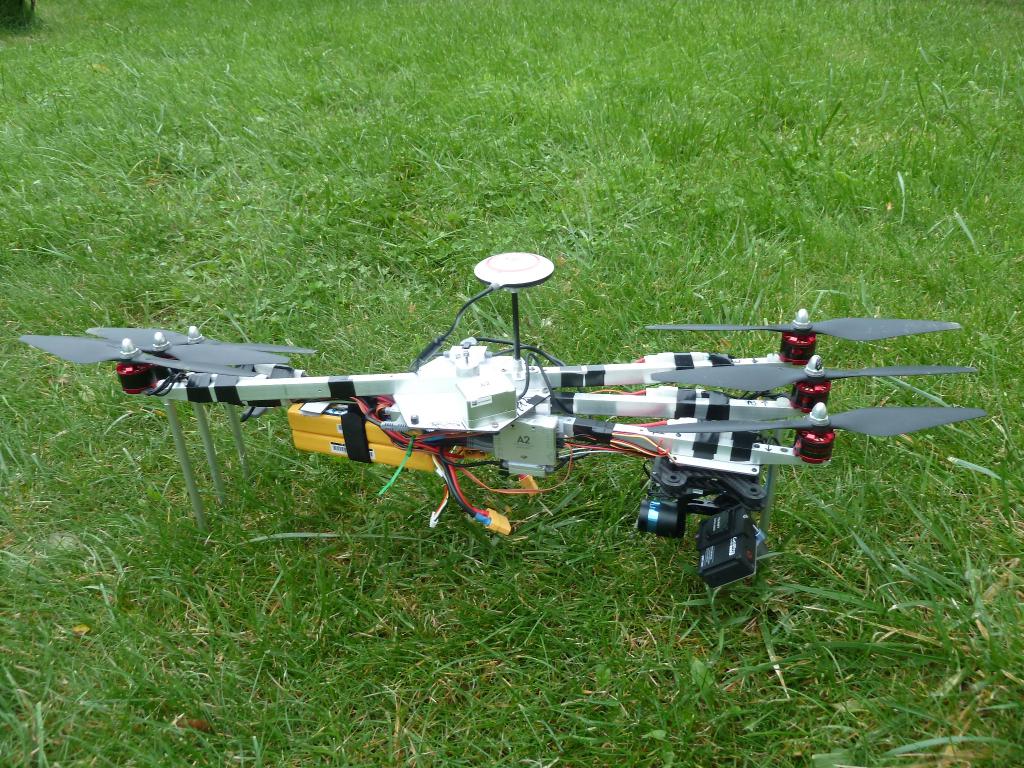

Superbe stabilisation, j'ai fait le test aujourd'hui par vent très turbulent la vidéo ne bouge pas un poil.
Content de mon multi Casto+A2, pliable de 2200 g. Gopro + nacelle + iOSD + émetteur vidéo + 2 batteries 3S de 4000mA*h
