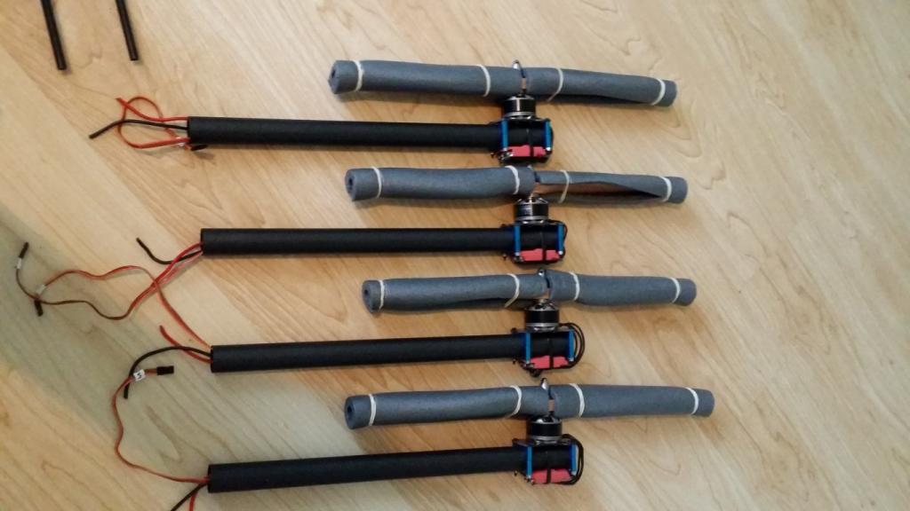

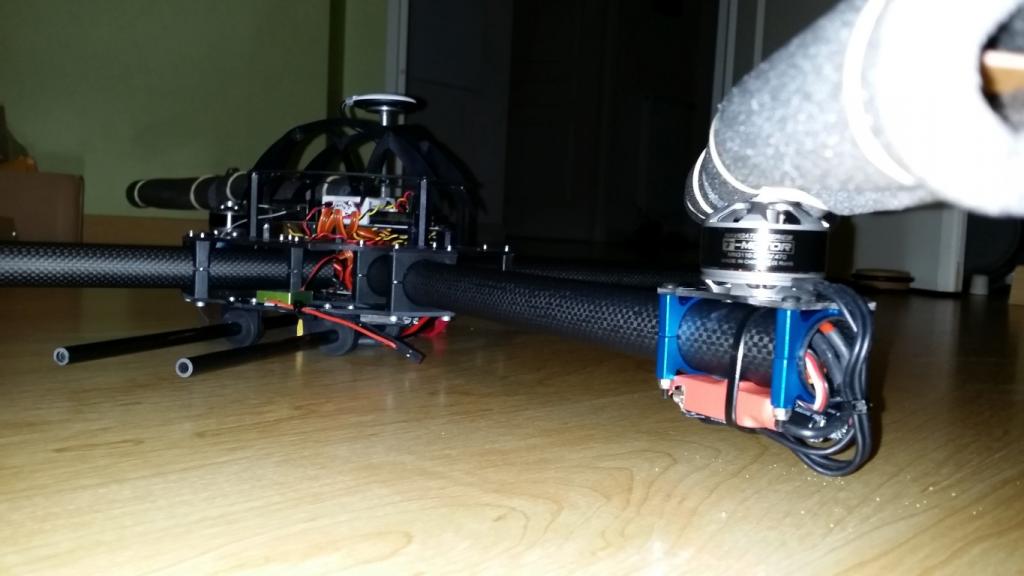

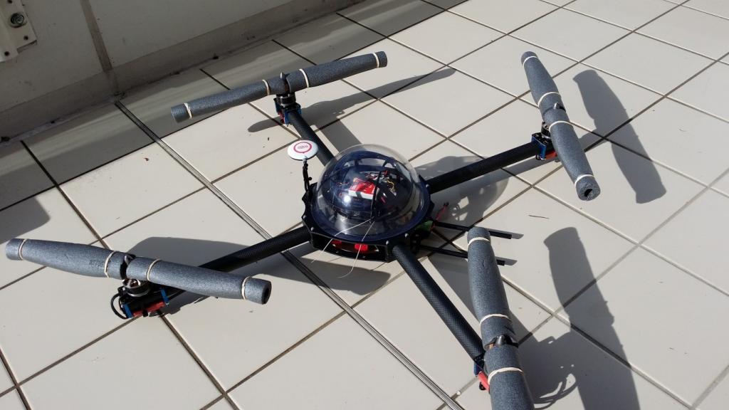

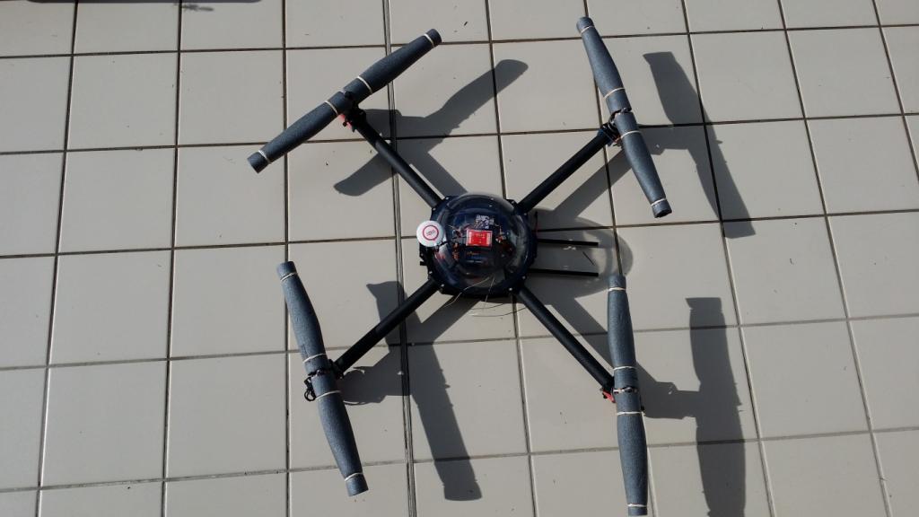

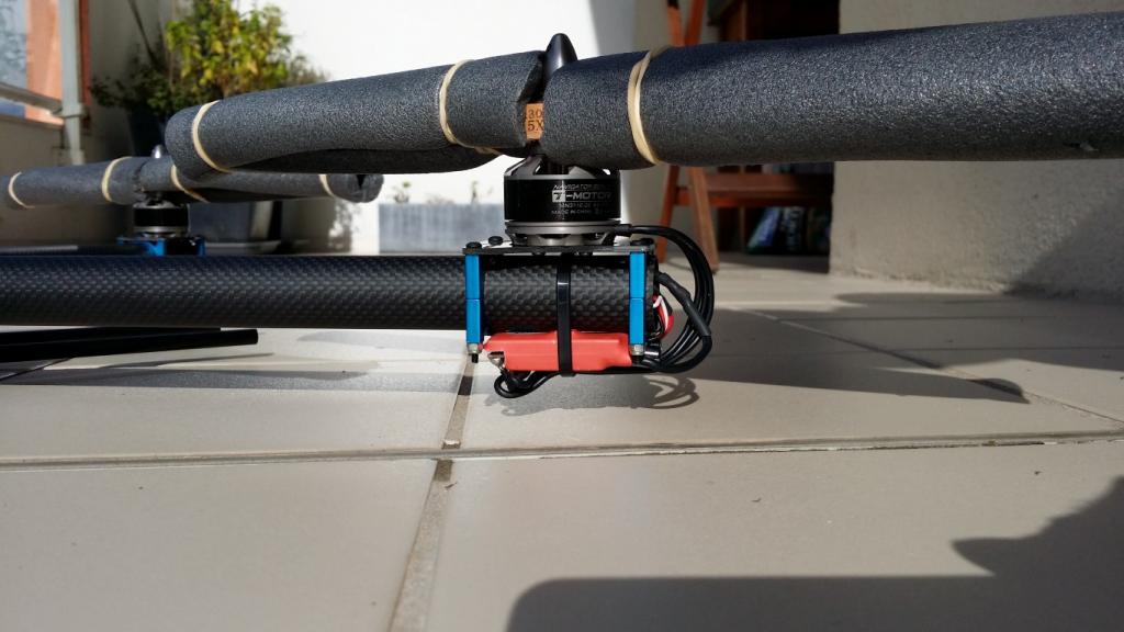

Bon après mon quadri home made qui ne me donnait pas de satisfaction (vibrations du chassis) je suis passé à un chassis QUADFRAME. Pour le prix c'est une petite bombe. Assez lourde car la fibre de verre c'est lourd et rien à voir avec du carbone franchement. Mais c'est rigide au final. Le chassis pese son poids indiqué en effet.
Voici quelques photos du montage effectué. Le but c'est de lever une nacelle gopro donc pas du lourd, on filme des sessions dirt saut de bosses, descente freeride dans les bois...Bref c'est assez varié. je dois monter les video et en passer quelques unes.
Pour l'autonomie je vais remesurer mais je dirais environ 15-18min avec mes 15pouces. Avec les 16 je vais monter de quelques minutes mais j'en ai cassé une le bout a dégagé ;-) il a pas aimé le contact à vrai dire.

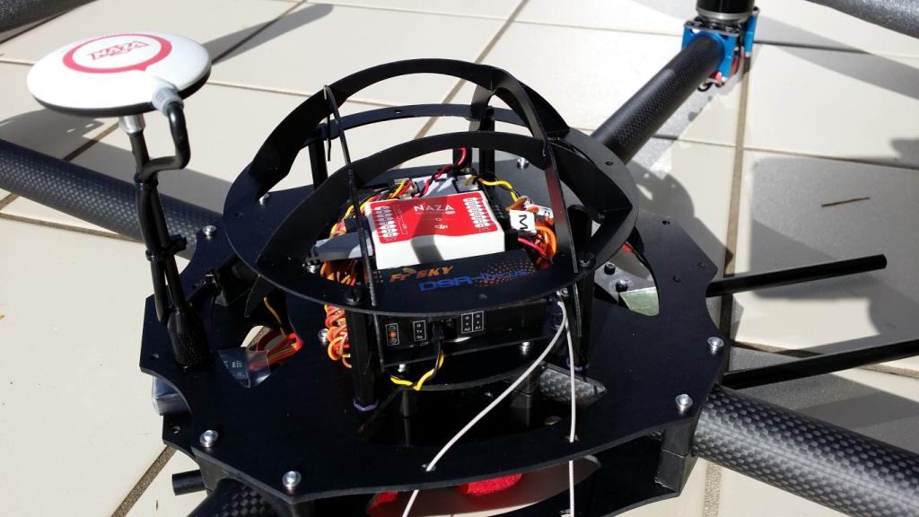

Config à l'instant T : NAZA LITE GPS + ESC RCTIMER 40A 6S + TMOTOR 3110 470KV + XOAR 15X6 + LIPO 6S 4000
Bon entre temps j'ai ajouté la nacelle et les pieds type cinestar fait a la maison....test nacelle probant.
La saison morte ca a du bon on peut s'enfermer à la cave pour faire chauffer la CNC ;-) donc prochaines photos ca va etre la version full carbone ;-)
PS : pour les bons on remarquera que le GPS n'était pas encore collé lors de la photo....donc la direction vers l'appareil photo c'est normal ;-)

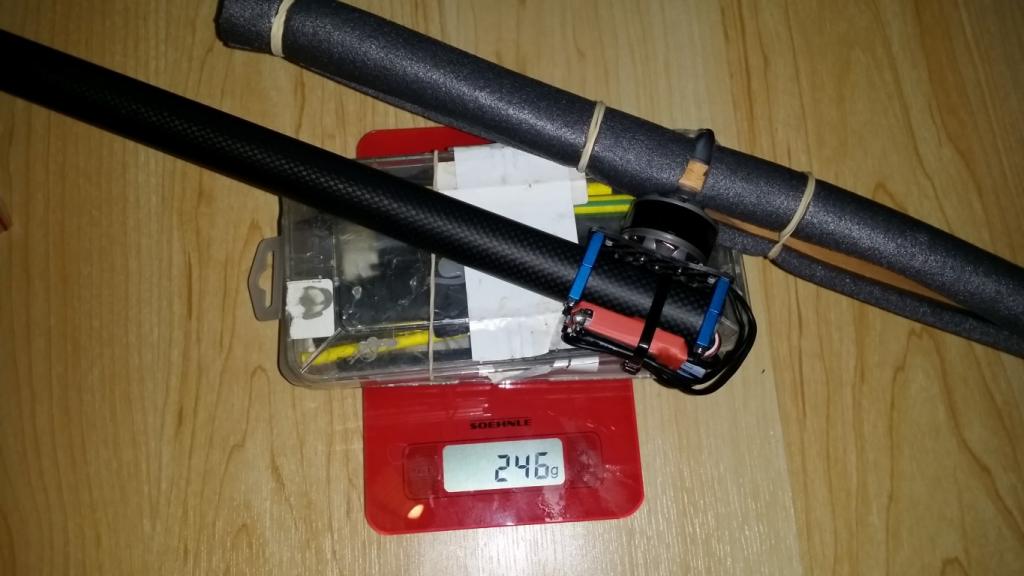

MessagePosté le: Sam 26 Oct - 21:27 (2013)    Sujet du message: Quadframe X4 Pro 25mm Répondre en citant
Je regarde tout à l'heure ma banque de donner de pesée je crois etre à 35grs sur le RCTIMER 40A et en plus il est en simonk zero prog à faire avant montage ! de la bombe...
tomy12
Inscrit le: 23 Juin 2013
Messages: 17
MessagePosté le: Sam 26 Oct - 22:10 (2013)    Sujet du message: Quadframe X4 Pro 25mm Répondre en citant
Ton contro m'intéresse aussi. J'ai pas envie de galérer à les programmer.
C'est bien celui la que t'as acheté ?
http://www.rctimer.com/product_850.html
Il ferait 29 grammes selon la fiche technique.
MessagePosté le: Sam 26 Oct - 22:35 (2013)    Sujet du message: Quadframe X4 Pro 25mm Répondre en citant
Oui celui la
je regarde la photo de la balance et te réponds tout à l'heure oky? la ou je suis en ce moment ;-)
MessagePosté le: Sam 26 Oct - 23:09 (2013)    Sujet du message: Quadframe X4 Pro 25mm Répondre en citant
pesée = 29.6grs !
