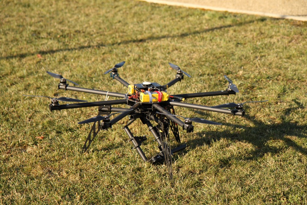

Petit vol pour l'octo ce matin! De la bombe c'est comment dire un truc plat qui vole il est ultra stable. Niveau poids je suis à 5,7kg lipo et nacelles comprises. J'ai mis 2x4000. Je suis à 11min d'autonomie environ. Je pense que avec le reflex de 1,5kg et les lipo 2x5000 je devrait tenir presque 10min.
Nickel je suis dans les prévisions....

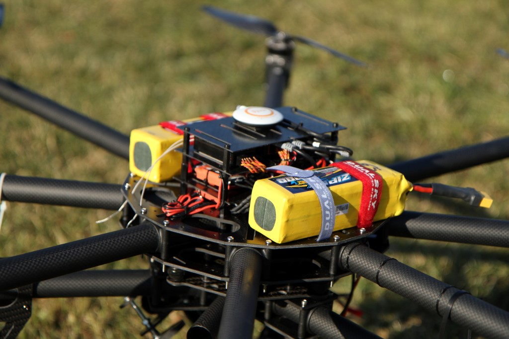

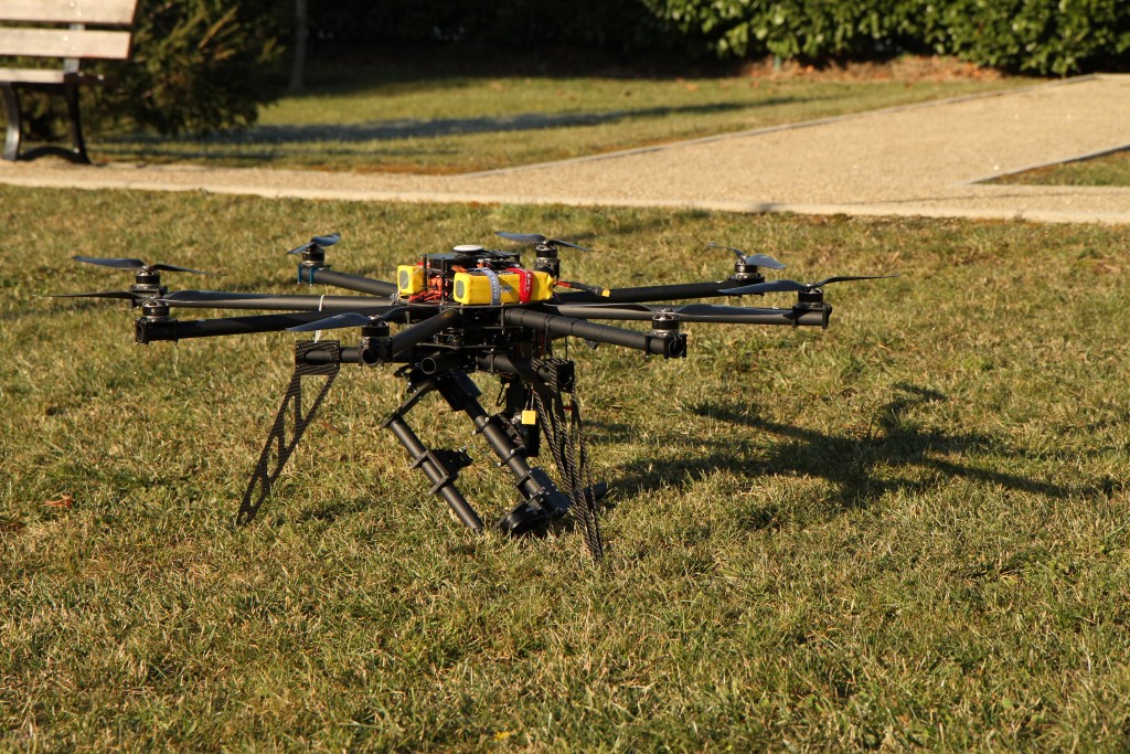

QQues photos de ce matin !
Joli test au soleil je post la video ce soir le temps d'uploader les 4go sur youtube....

Superbe machine mais, si tu veux un avis gratuit: vu le bruit, tu dois être limite poids/puissance.
Si j'ai raison, il faut absolument alléger.
Suis curieux de connaitre ta conso en stationnaire.
MessagePosté le: Mer 11 Déc - 19:57 (2013)    Sujet du message: Octo homemade Répondre en citant
Bah je suis à 5,7/8 =710grs par moteur! Les 3110 ont les même spec que les 3510! A 100% ils sont donnés pour 1700grs! :-)

Superbe résultat.
Belle machine, beau vol stable (salopios de DJI ils me blufferont tjrs sur ce point Smile)
Belle autonomie à vide, c'est déjà bon signe. Je croise les doigts pour que une fois chargé de 1.5 kilo d'APN et de 300g de LIPO supp cette autonomie reste aussi bonne et tu auras une belle machine avec pas mal de marge d'évolution si tu devais gagner du poids ici ou là.
Quelques piste qui saute aux yeux, remplacer tes deux centre plate en King size G10, par 2 plaque de carbone (même sur ebay) de 1.5 mm d'épaisseur. Tu ne perdra absolument rien en rigidité, mais tu perdra presque 200g sur les centre plates.
Tous tes supports moteurs doivent bien peser 40 à 45g en comptant la plaque carbone, les 2 clamp, les vis et les ecrous. Tu peux facilement descendre ça sous les 15g. Multiplié par 8 tu gagnera encore 200g environ.
En optimisant les découpes de lumière dans les centre plates carbone, tu gagneras encore facilement 200 à 300g sur l'ensemble de la machine. Même largement + si tu optimise egalement les plaque de G10 qui supportent le DJI et la base en etoile de ton train.
Bref, zizi tu fais perdre de 800g à 1 kilos à ta machine, sans aucune perte de rigidité ou de solidité Wink
et 800g de moins sur ta machine pourraient vite signifier pleins de choses Smile

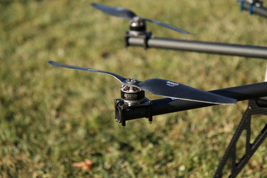

Support moteur en carbone 3mm unidirectionnel! Pas de g10 chez moi ;-) poids d'un support 7.5grs hors clamp.
Centre plate en carbone 3mm aussi c'est dans le fil et elle pèsent chacune 112grs environ alors gagner 200grs c'est pas possible. Hèhe.
L'uni croisé c'est 72% de fibre contre bcp pour le sergé...il suffit de croiser les center plate et c'est béton. Par contre je n'ai pas d'uni croisé en 2mm la ca serait tip top.

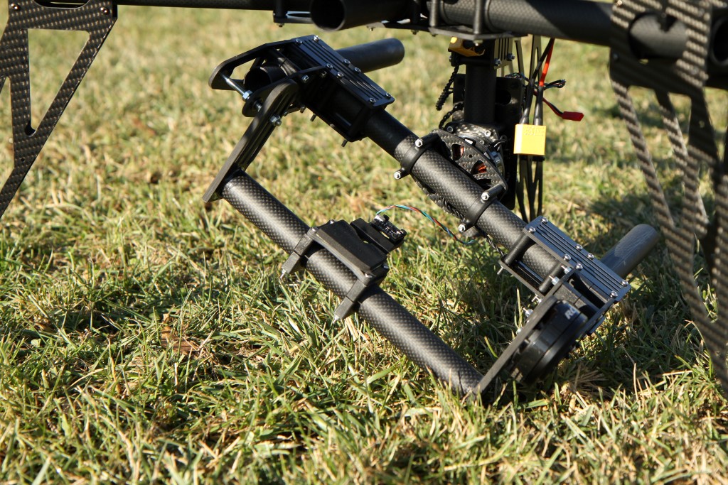

Après la nacelle aussi ca pèse lourd j'ai pas fait dans le léger c'est clairement ici que je dois gagner! je considere le haut sain sans pouvoir bien plus gagner en grammes sauf en perdant de la rigidité. Je peux gagner 100grs en cablage et vis a raccourcir mais pas le reste.
Sur la nacelle la oui j'ai fait lourd pour du gros donc je vais revoir peut etre le truc mais mon but n'était pas sur cette nacelle de faire pour du sony CX ou hybride comme la tienne...et evidement ca pese ;-) pas facile tout ca. Et je vois que tu arrive a avoir de belles realisation en terme de poids/rigidité...c'est la clé.

J'avoue qu'à 112g la centre plate, il n'y a plus de miracle à faire dessus Smile
Excuse mon blaspheme, je les voyais en G10 vu leurs epaisseurs Smile

Pour le reste pas de soucis pas facile à voir sur des photos....mais on voit un peu les fibres droite si on regarde attentivement...
