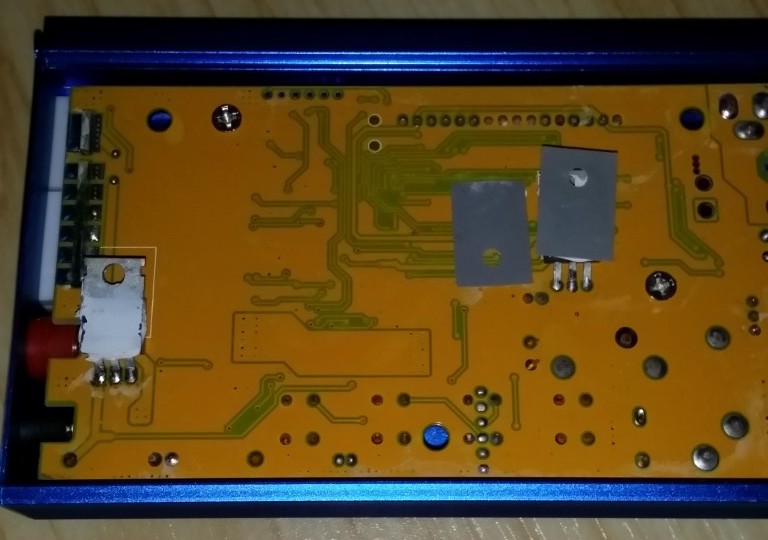

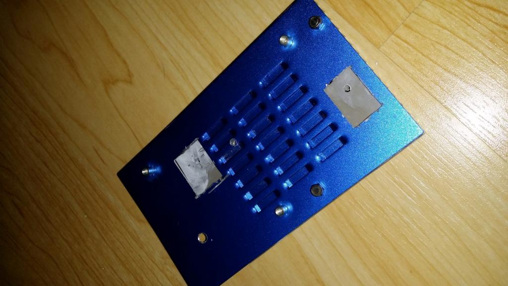

Alors pour éviter de planter le tout j'ai sorti les MOSFET et régul 5V du boitier qui apres ouverture étaient meme pas en contact direct avec le boitier alu, ils effleuraient le boitier sans aucune vis sur leur boitier TO220 !!!! juste un isolant et un peu de pate thermique.

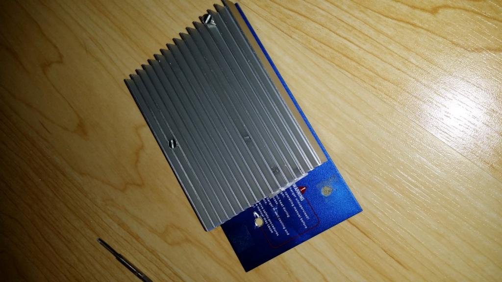

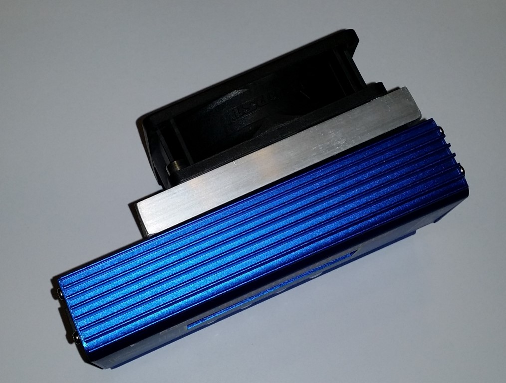

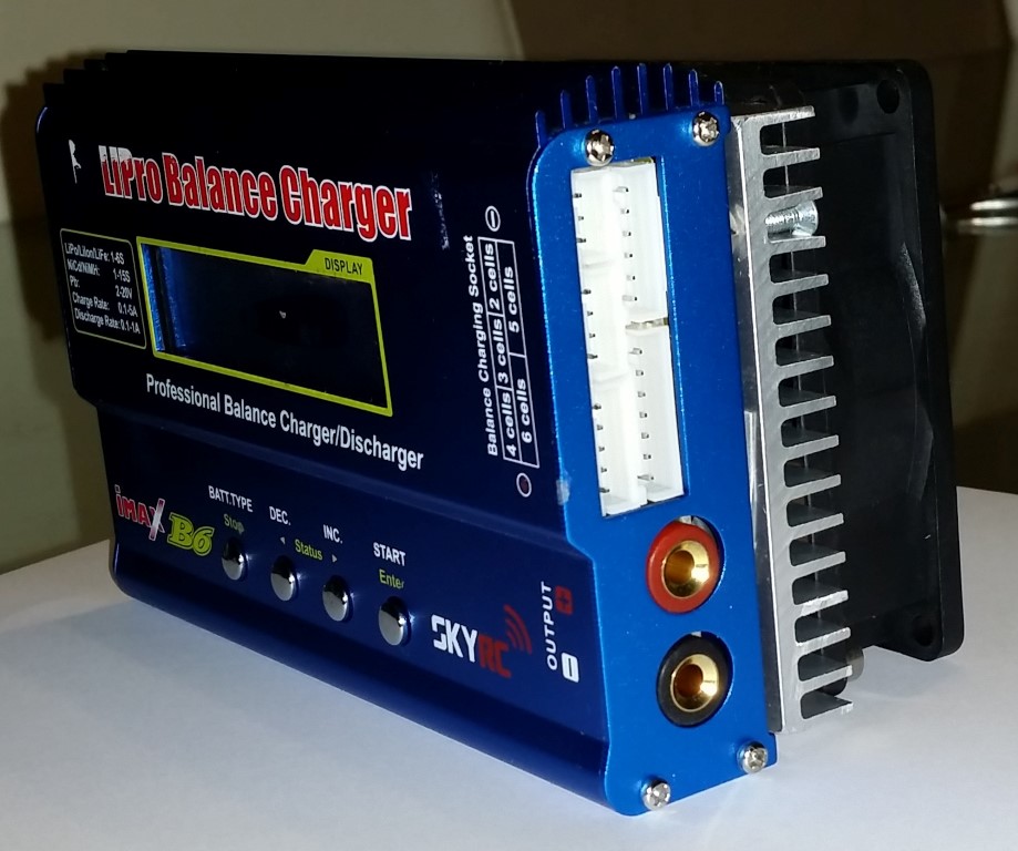

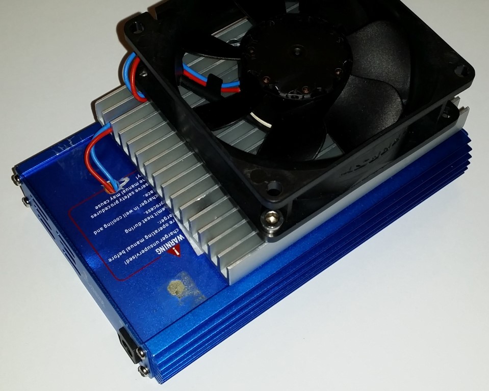

Alors j'ai fais avec les moyens du bord, j'ai chopé un dissipateur qui traine au garage, un ventilo 24V qui tourne à 12V du coup aucun bruit et flux d'air suffisant vu que j'ai surdimensionné le radiateur alu. Au final le radiateur est plus lourd que le chargeur entier!
Dans le boitier 1 MOSFET et 1 regul 5V STmicro ;-))))
Y'avait meme pas de vis juste un isolant et on prie pour que ca touche plus ou moins bien la carcasse
Découpe du chassis, pate thermique sur le radiateur avec isolant, vis sur chaque TO220 et quelques heures plus tard:
