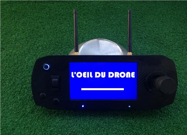

 Voici mes petites constructions en cours de réalisation:
Pupitre pilote:
-Pupitre radio de chez http://www.nextmodelerc.com
-Radio Flysky de chez http://www.model-rc.com
-Module 2.4gHz Frsky DJT de chez http://www.bevrc.com
-Récepteur Frsky V8FR-II de chez http://www.bevrc.com
-Ecran diversity de chez http://www.bevrc.com
-Support écran de chez http://www.bevrc.com
-Voltmètre de chez http://www.flashrc.com
-Plaque carbone Home-made
-Antennes acheté sur EBay.
-Lipo 1000mAh de chez http://www.hobbyking.com/hobbyking
Modification en cours:
-Changement de la lipo par une batterie 4600mAh
Pupitre cadreur:
-Joystick 3 axes de chez http://www.tme.eu/fr
-Boutons de chez http://www.aliexpress.com
-Support leds de chez http://www.conrad.fr
-Carte Arduino de chez https://www.hobbycomponents.com
-Emetteur http://brchobbies.com
-Plaque carbone home-made
-Rajout d'une molette pour le zoom
-batterie intégrée

MessagePosté le: Dim 10 Nov - 11:46 (2013)    Sujet du message: Pupitre Pilote FPV / Pupitre Cadreur Répondre en citant
Belles réalisation !
Pour le cadreur tu pourras expliquer comment tu converti ppm vers joystick ?

MessagePosté le: Dim 10 Nov - 11:53 (2013)    Sujet du message: Pupitre Pilote FPV / Pupitre Cadreur Répondre en citant
Alors le signal ppm est converti dans la carte arduino. Pour cela j'ai eu une grande aide de Tooine

Propre et efficace bravo c'est clean !
Par contre +1 pour le tuto PPM-> joystick...si tu peux car ca doit interesser pas mal de personnes.
Tu utilise quels type de VTx et VRx ? non spécifié dans le tableau de sourcing, et pour le pupitre de la radio c'est fait maison ou pas ? je me tate pour la turnigy 9XR a faire un truc du genre à moins que cela n'existe deja a la vente

MessagePosté le: Dim 10 Nov - 17:12 (2013)    Sujet du message: Pupitre Pilote FPV / Pupitre Cadreur Répondre en citant
Tu parle pour le pupitre radio? Cela existe déjà fait j'ai mis le lien.
Et pour le VTx et VRx tu parle du pupitre cadreur?
MessagePosté le: Dim 10 Nov - 18:57 (2013)    Sujet du message: Pupitre Pilote FPV / Pupitre Cadreur Répondre en citant
OUI et oui ;-)
par contre t'as pas le lien direct du pupitre ?
et oui je parle de ton petit pupitre de cadreur

MessagePosté le: Dim 10 Nov - 19:32 (2013)    Sujet du message: Pupitre Pilote FPV / Pupitre Cadreur Répondre en citant
 Apparemment chez http://www.nextmodelerc.com il n'est plus disponible mais chez http://www.technoloisir.com/ tu peux le trouver.
Pupitre cadreur:
-Emetteur:
http://brchobbies.com/catalog/product_info.php?products_id=1464
Récepteur:
http://brchobbies.com/catalog/product_info.php?products_id=1486
Voila

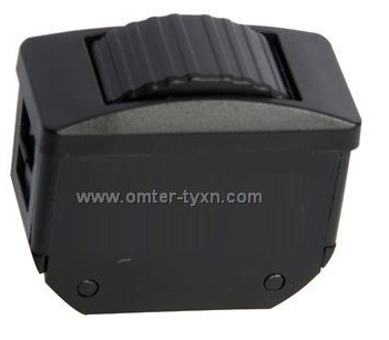

MessagePosté le: Dim 10 Nov - 20:30 (2013)    Sujet du message: Pupitre Pilote FPV / Pupitre Cadreur Répondre en citant
Qui aurait une idée ou je pourrais trouver un potentiomètre pour le zoom de ce type aune prix raisonnable? Sur http://www.omter-tynx.com c'est un peu trop couteux.
MessagePosté le: Dim 10 Nov - 20:34 (2013)    Sujet du message: Pupitre Pilote FPV / Pupitre Cadreur Répondre en citant
t'as regardé chez farnell ? RS ou conrad ?

MessagePosté le: Lun 11 Nov - 17:41 (2013)    Sujet du message: Pupitre Pilote FPV / Pupitre Cadreur Répondre en citant
Je bosse plutôt sur le pupitre cadreur en ce moment ( avec nacelle 3 axes brushless) Après je bosserai plus sur le pupitre pilote.

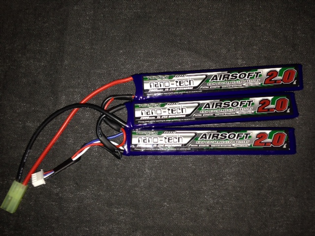

MessagePosté le: Ven 29 Nov - 15:25 (2013)    Sujet du message: Pupitre Pilote FPV / Pupitre Cadreur Répondre en citant
Nouvel achat pour le pupitre cadreur:
-Lipo 3s 2000mah de chez http://www.hobbyking.com/hobbyking/store/index.asp

MessagePosté le: Dim 29 Déc - 17:44 (2013)    Sujet du message: Pupitre Pilote FPV / Pupitre Cadreur Répondre en citant
Voici une nouvelle modif sur le pupitre cadreur:
-Ajout du joystick 1axe de chez http://omtertyxn.com/
MessagePosté le: Lun 30 Déc - 01:32 (2013)    Sujet du message: Pupitre Pilote FPV / Pupitre Cadreur Répondre en citant
c'est pas mal par contre au final tu t'es ruiné sur le potard ?
