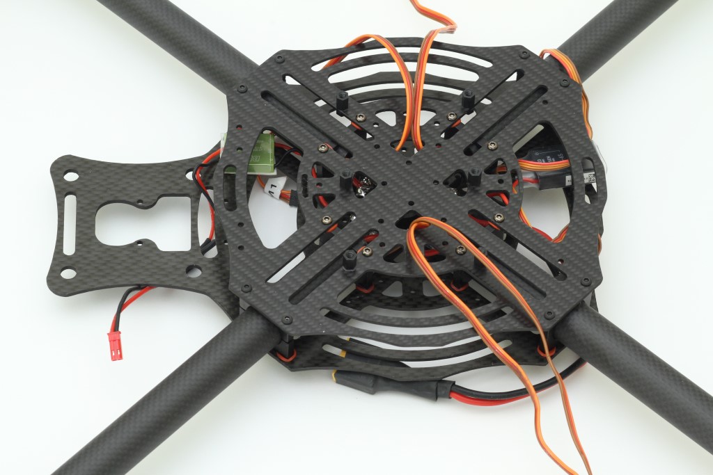

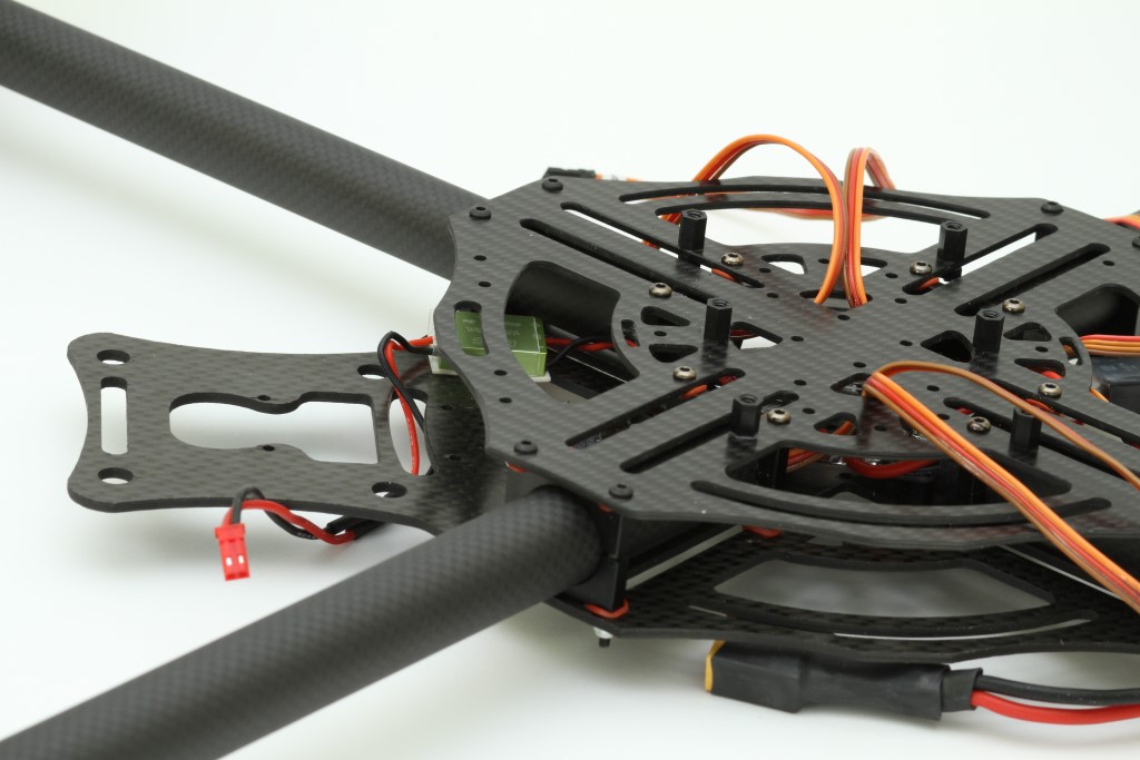

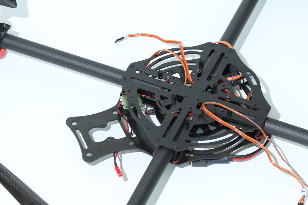

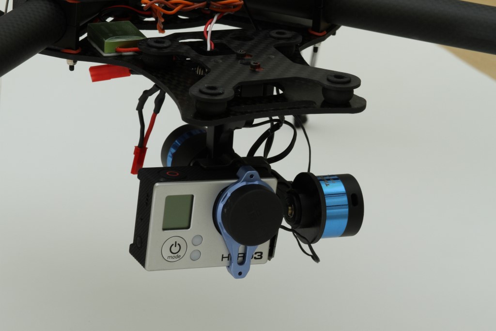

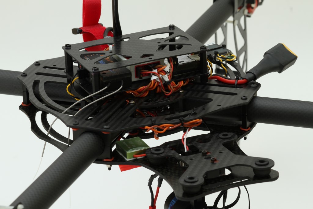

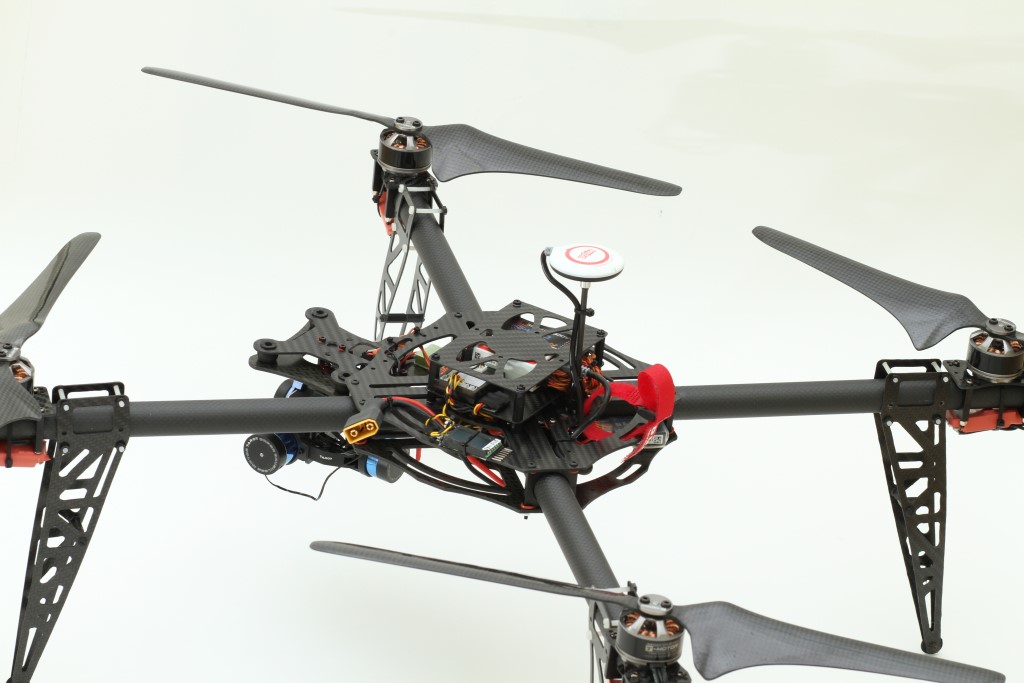

Et voila le petit dernier!
Un X4 avec chassis maison en carbone sergé 2.5mm, nacelle tarot. L'autonomie réalisée sans nacelle et videoTX de branché -> 18min ! Je table sur 14min avec tout de branché...non?
Equipé télémetrie lipo et altitude. PAr contre je sais plus si en S3 je dois avoir le OSD MKII avec log des données? peut etre à rajouter.
Pistes d'améliorations:
-->chgt des ESC par des 6S 20A trouvé sur LXRC au lieu des RCTIMER 40A
-->chgt des helices pour des T MOTOR Carbone
-->monter un VideoTX de 20mw
Si vous avez des suggestions je suis preneur surtout pour des grammes en moins ;-)

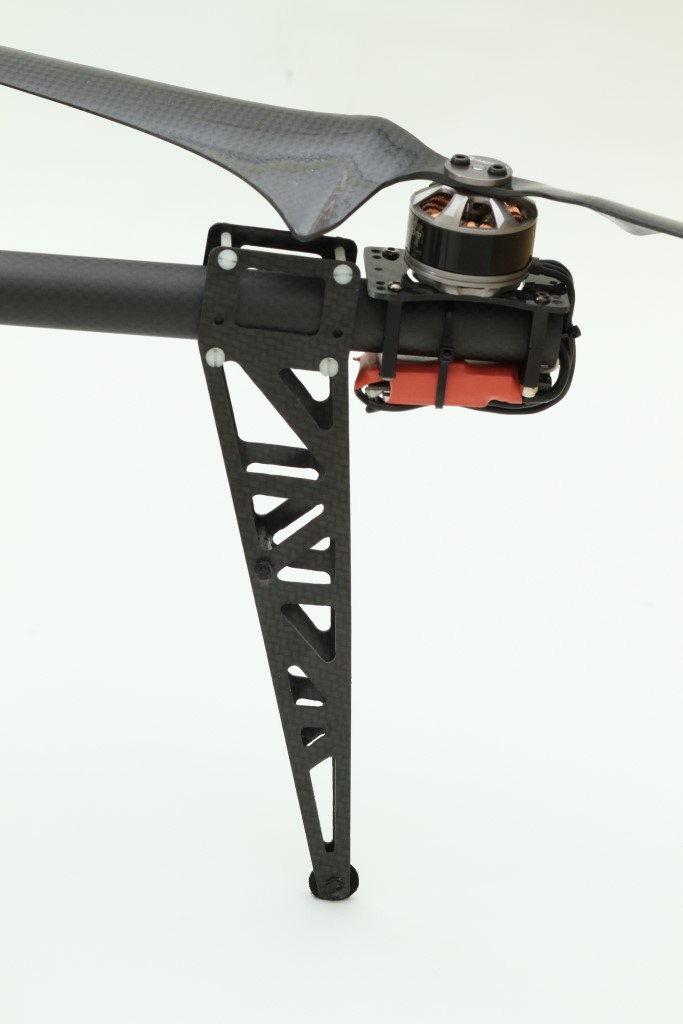

Il y a beaucoup de personne qui cherche des pieds comme ceux que tu as usiné, et moi le premier ! Tu devrais en préposer a vendre en différente hauteur/ et type de tube
MessagePosté le: Mer 18 Déc - 23:21 (2013)    Sujet du message: X4 ready nacelle 2axes gopro -2kg S3 Répondre en citant
Pour les pieds je peux faire en toute tailles! J'ai la du 23cm de hauteur, pour mon y6 j'ai fait des 26cm et pour mon octo des 32cm! En 1mm ou 1,5mm.
Si vous en voulez bah c'est mp :-) mais attention rien qu'en carbone pour 3pieds soit 6 plaques de 32cm de dégagement faut une plaque de 300x500 et ça coûte 80€ la plaque...

Joli design ! on sent que ça cogite et les photos sont de qualité.
optimisation poids rigidité : Ca sent bon !  Okay
Faudrait nous donner le poids du chassis sans l'électronique à bord.

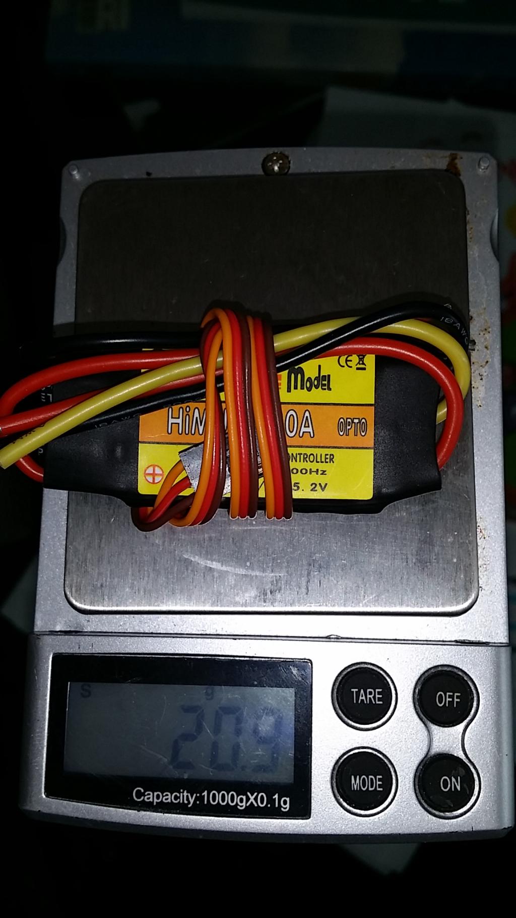

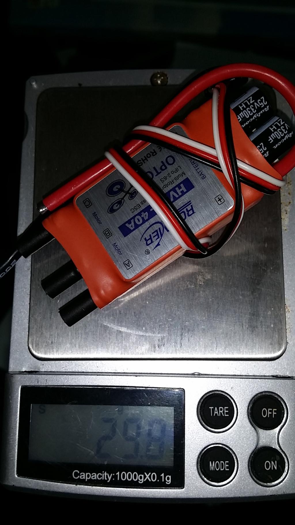

je viens de recevoir mes nouveaux ESC lxrcmodel des 6S 20A pour remplacer les 6S 40A de chez rctimer. Je viens de peser sans rien dessousder pour le moment
HV40 6S RCTIMER = 29grs
20A 6S LXRCmodel = 21grs.
En theorie je gagne 4X8 = 32grs sur le quad ! c'est toujours ca de pris pour le VTX 20mw par exemple!
Je vous tiens au courant tu test en vol
MessagePosté le: Mer 1 Jan - 20:55 (2014)    Sujet du message: X4 ready nacelle 2axes gopro -2kg S3 Répondre en citant
Si tu brase tout les fils et tu vire les prises pk tu va encore gagner !
MessagePosté le: Mer 1 Jan - 21:54 (2014)    Sujet du message: X4 ready nacelle 2axes gopro -2kg S3 Répondre en citant
oui je laisse jamais ces prises pk....je vire tout au fer à 100w ! c'est nickel et apres je soude directement. tu y gagne sur 8 ESC sur l'octo ca faisait du poids...
